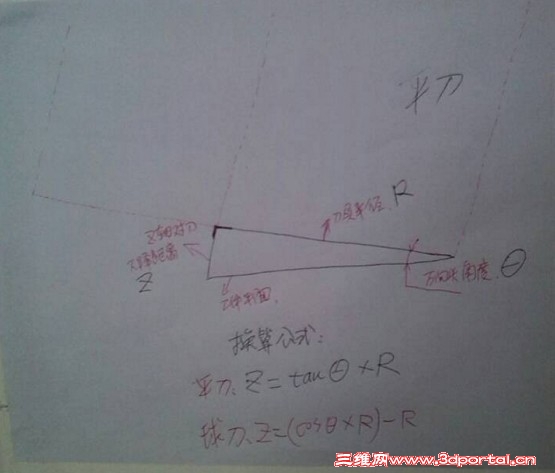

    一直用的90度的侧铣头,万向的没有用过。最近购得一万向的,因为没有接触过这类刀路,自己琢磨了下Z方向的对刀,XY方向实际在垂直方向分中后当再转一角度后,其实际原点应该会偏移,而且这个应该跟刀长也有联系,但具体如何换算不得其解。请坛子内的大虾帮助解惑,谢谢了!!!!

 楼主| 发表于 2014-5-27 17:43:48 | 显示全部楼层 来自: 中国浙江宁波
wp2576 发表于 2014-5-26 12:58 static/image/common/back.gif" m3 p% }  H* U/ ~( J
精确测量刀具长度,摆头长度!摆角度时,百分表+芯棒+数控系统配合,精确测量摆角,三角函数计算,输入偏移量.ok! ...
* y6 t& n# x9 \$ {$ {3 I+ M" m0 B" o0 {
这几琢磨了下,画了张对刀图,你看看这样对不对?球刀的话应该跟平刀有所不同。顶楼的那图好像有误的。* G6 }+ M) _) Q# K. g

发表于 2014-5-27 17:58:59 | 显示全部楼层 来自: 中国湖南长沙
master_e 发表于 2014-5-27 17:43 static/image/common/back.gif
; y6 q  k9 J% J6 j5 x3 o这几琢磨了下,画了张对刀图,你看看这样对不对?球刀的话应该跟平刀有所不同。顶楼的那图好像有误的。. k5 Y1 @- F1 l; J8 B/ Z5 g  W1 H! O
% @) n/ _2 J0 Y. I. G2 j既然要使用万向铣头,难道是为了加工一个垂直于Z轴的面吗?你图中的顶面是不是也要倾斜一个角度呢?球刀,平刀一个样!!还需要再认真琢磨一下!!!

要加工的内容肯定是有一定角度的工件。

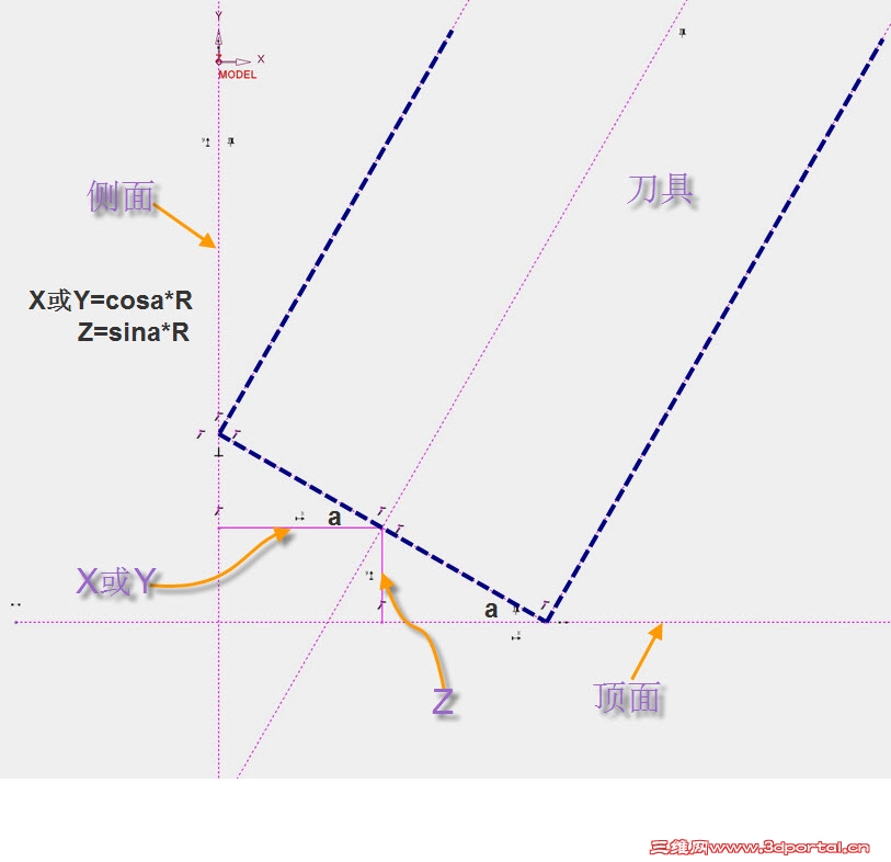

发表于 2015-9-24 14:16:39 | 显示全部楼层 来自: 中国浙江杭州
在软件里做X,Y,Z三个0位面。新建加工坐标系(Z轴和刀轴平行)编出来的刀具中心就是对刀和碰X,Y的偏偏置值。具体可以加1225164150讨论。
