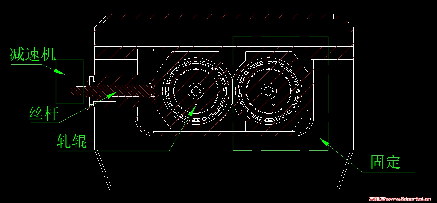

如图:这是一台滚扎机,前后两根轧辊旋转滚扎,后面的轧辊是固定的,前面的轧辊利用丝杆需前后移动0.5-20mm ,丝杆用减速机带动,丝杆的转速一分钟2.5转左右,轴承座和和机架是ZG45和Q235A组焊件之间的滑动,想问一下如何去计算才能得到减速机扭矩?需要得到多大功率的电机?

这个没有轧辊的重得,移动时的摩擦系数,怎么计算?
 楼主| 发表于 2014-5-23 14:48:14 | 显示全部楼层 来自: 中国上海
只求计算过程和公式,谢谢
发表于 2014-5-23 16:38:00 | 显示全部楼层 来自: 中国辽宁沈阳
这里计算需要的基础数据有轧制什么材料、硬度、轧制量、转速、轧制温度等等,然后代入公式进行计算。+ F% T8 b$ q) X5 {9 c4 D

发表于 2014-5-26 10:42:26 | 显示全部楼层 来自: 中国辽宁沈阳
参考一下这篇文章。
