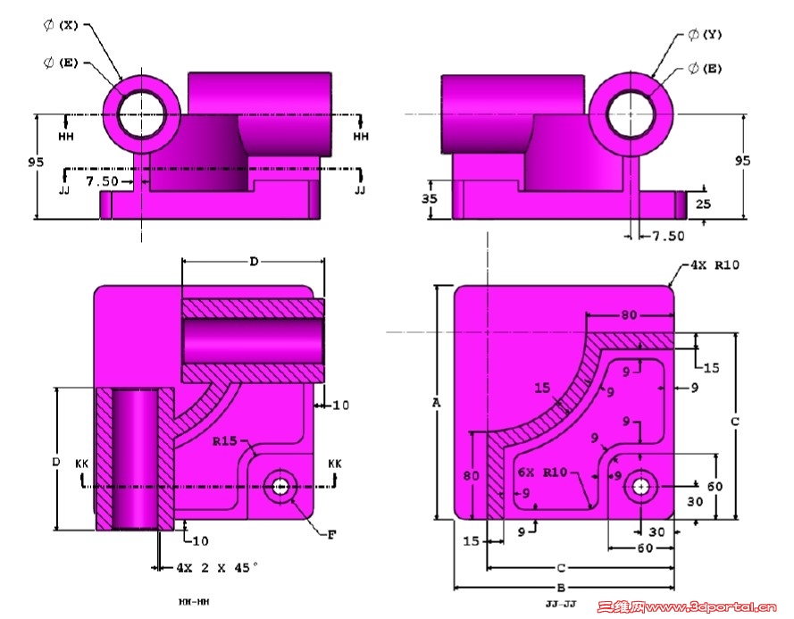

如图,要画这个零件。中间那个圆弧半径怎么确定啊,图上也没标

C - 80 就是啦..那個 C 是?
发表于 2014-5-24 19:33:51 | 显示全部楼层 来自: 中国浙江杭州
晕,不算难呀, C减去80 就行了。( g: ^* E; P& k
