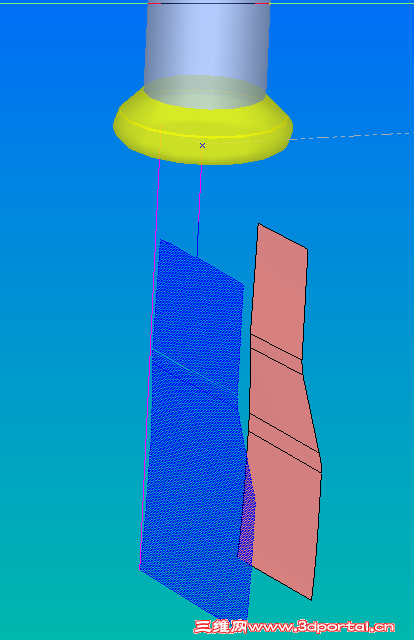

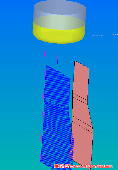

! {/ L7 [, @+ b* s% ^* W 2.png
0 M( K; G" ?8 e+ l! |3 ~0 [用50R5来走倒扣,设置成牛鼻刀和燕尾槽铣刀算出来的程序一模一样,牛鼻刀他也是只按R角位来计算的吗?
发表于 2014-5-25 15:39:16 | 显示全部楼层 来自: 中国浙江杭州
最好NC图档上下
发表于 2014-6-13 13:37:23 | 显示全部楼层 来自: 中国浙江绍兴
因为接触点一致
