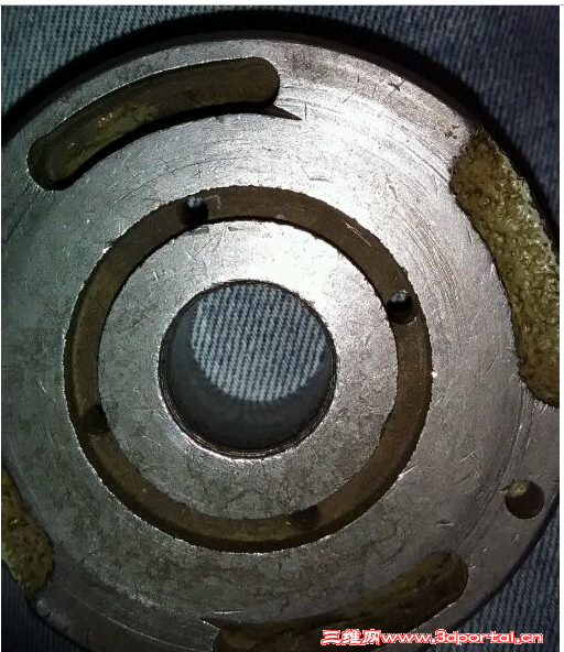

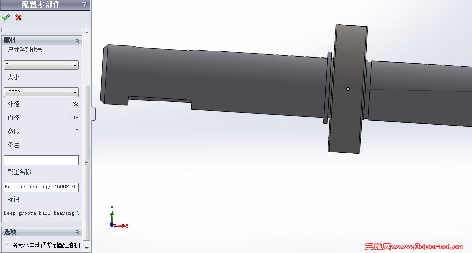

如图所示的卸荷槽。槽倾斜向下,倾斜角度为7度。圆周角跨度为14度。另外请教一下,solidworks2012标准库里有没有6002的深沟球轴承,我插入标准件只有16002的轻载荷系列。请各位不吝赐教。在此谢过!

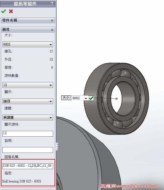

另軸承 6002 試找 DIN 規格看看0 N+ M3 C) X+ v( P! [3 B1 i

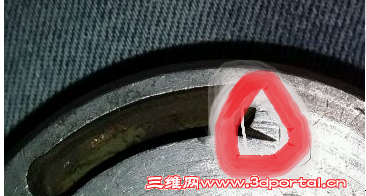

哦哦 ,谢谢。 那个轴承的界面好像不大一样,我找不到那个DIN规格。。。是不是我安装的时候标准库没有弄好?? 那个图 ,就是一个V型尖槽,圆周角度上跨度14度,由表面向下倾斜7度的一个。关键是那个向里倾斜7度的切除不知道要怎么样做到

照片上的这个东东相当于离合器

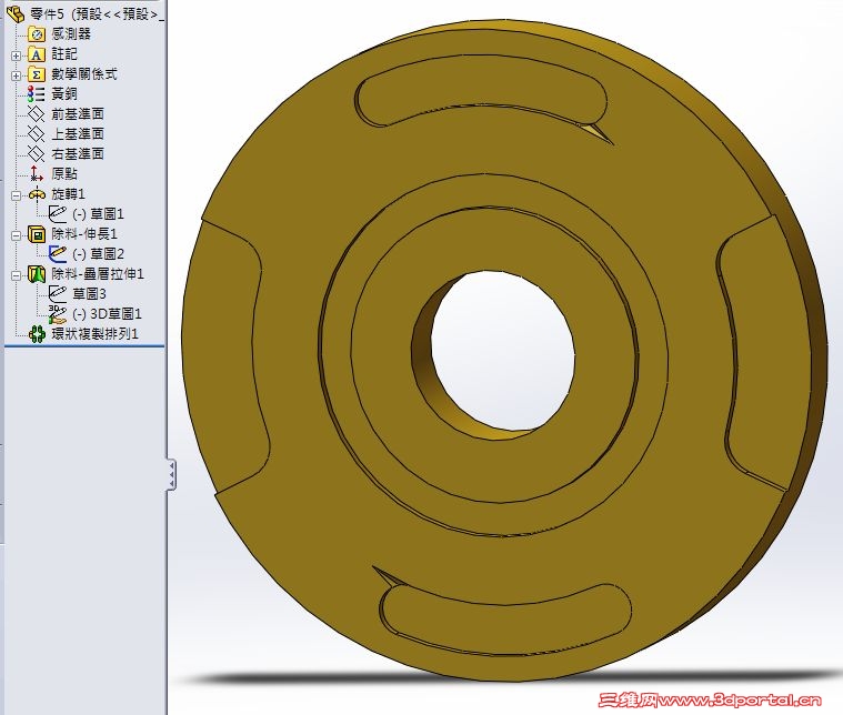

不知道對不對  瞎猜+ `, g0 d+ T/ V

9 K. V. r4 R8 B% i7 }4 n) R7 P" B 零件5.zip (117.65 KB, 下载次数: 19)

对的对的   但是具体的绘制过程可以详细点告诉偶么  只看图不知道是怎样画出来的

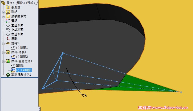

不是有附檔嗎6 O1 a8 j4 B' z& U
最主要是用3D草圖抓出7°的斜度,做個三角區域和點放樣除料0 S' ^  j0 s8 Y8 m- S

% A4 r; D9 `7 k7 G: o" I+ D0 l按照指导已绘制出卸荷槽  感谢您的不吝赐教
