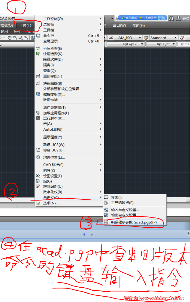

请教在高版本CAD中怎么调出低版本的命令吗
2 A5 }+ m2 F$ w- Y
发表于 2014-5-26 06:12:01 | 显示全部楼层 来自: 中国陕西西安
2005llnn + 5 应助
