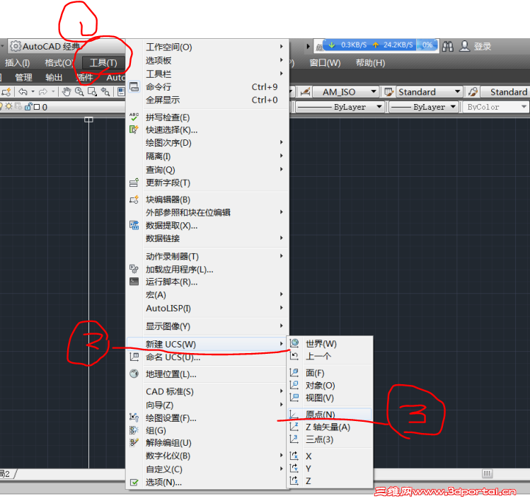

1.创建坐标标注之前,要先设置UCS,UCS决定着坐标标注的基准点位置和方向
" u) L% \- E4 C6 u+ Y$ l! z2.选择一个已存在的坐标标注对象,坐标标注对象包括其基准点会亮显,用夹点编辑方法移动其基准点到理想的位置

发表于 2014-5-26 06:02:14 | 显示全部楼层 来自: 中国陕西西安
2005llnn + 5 应助
