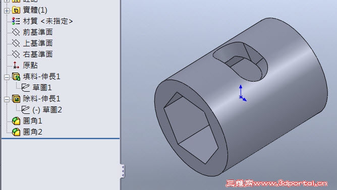

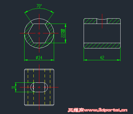

[求助] 小弟偶遇问题,求大神看看怎么画。
发表于 2014-5-26 10:51:33 | 显示全部楼层 |阅读模式 来自: 中国山东烟台
截图已上传。
4 _( j( [2 G$ |6 i
发表于 2014-5-26 12:13:19 | 显示全部楼层 来自: 中国江苏苏州
具体哪里不会画?
发表于 2014-5-26 12:44:28 | 显示全部楼层 来自: 中国台湾
伸長 除料 +兩次面圓角
 楼主| 发表于 2014-5-26 13:32:49 | 显示全部楼层 来自: 中国山东烟台
70度切口那里 是怎么来的?

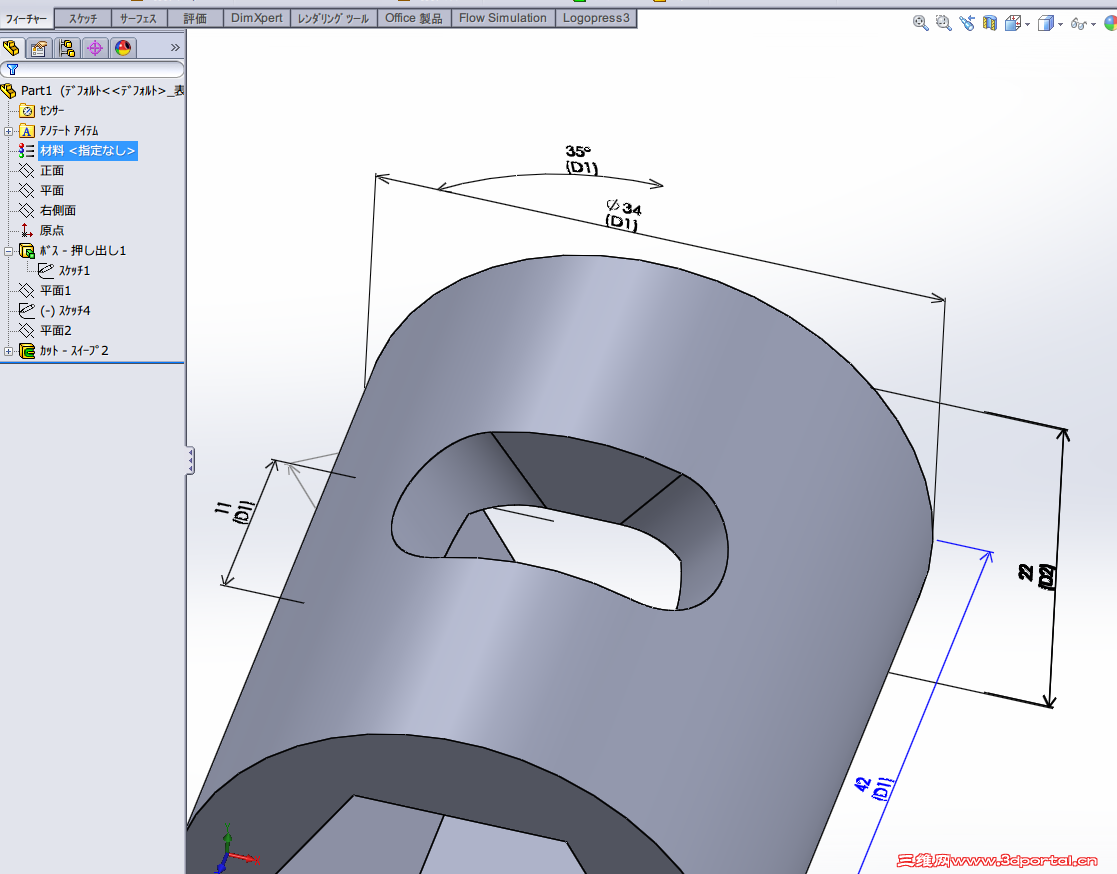

发表于 2014-5-26 13:50:21 | 显示全部楼层 来自: 日本
願意折騰掃描也可以,就不用圓角了。。。
" a$ b! e( q3 I. `: N1 w3 ]; O  }$ N3 @2 A% G1 {
1 B; p) `2 \' j. H7 ~  ^  ]6 P" D5 T2 ]3 a Part1.7z (107.14 KB, 下载次数: 5)
 楼主| 发表于 2014-5-26 13:53:47 | 显示全部楼层 来自: 中国山东烟台
最关键的地方看不到 初学 可否上传下源文件 学习一下

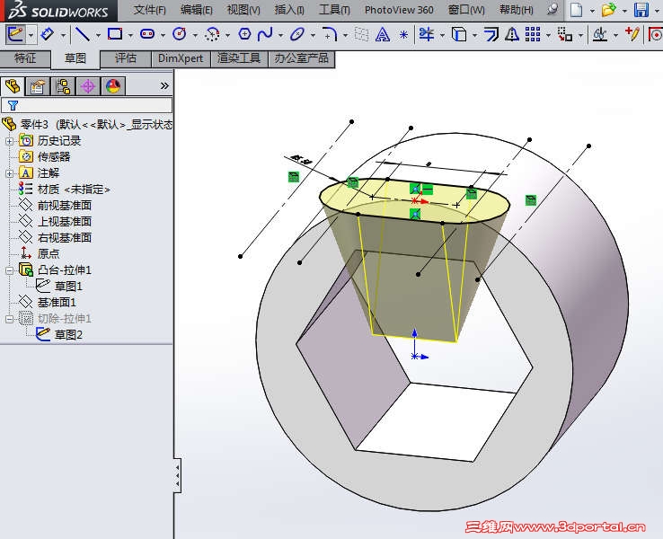

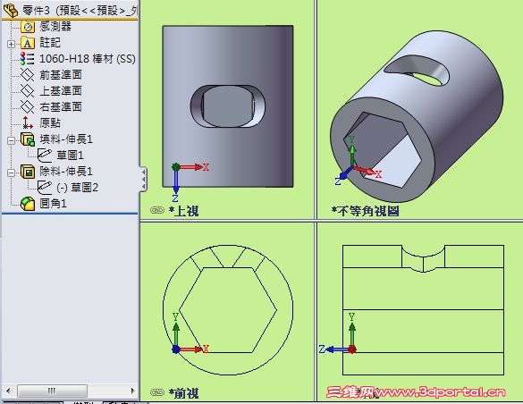

发表于 2014-5-26 14:00:28 | 显示全部楼层 来自: 中国浙江嘉兴
一個倒角就可
& I0 n( t9 |4 u0 M; I- h6 X2 n# k! V7 T5 M
capture_05262014_135526.jpg 6 @4 K+ R( K2 h
052602.zip (95.41 KB, 下载次数: 20)
发表于 2014-5-26 14:00:38 | 显示全部楼层 来自: 日本
lucky_若何淡忘 发表于 2014-5-26 13:53 static/image/common/back.gif
' f2 X& c) j: \4 |" s. \* j最关键的地方看不到 初学 可否上传下源文件 学习一下
$ S# H8 d6 N* p7 X9 o9 o其實就是建立一個70度的三角形,然後除料。。。。之後給4條楞做R5.5的圓角就ok了。。。# d/ o5 h. a. a: r% O
咱的方法。。。乃不要看比較好。。因爲非常的亂。。。。。。。。。
 楼主| 发表于 2014-5-26 14:07:25 | 显示全部楼层 来自: 中国山东烟台
学会了 谢谢~~梁大大出马了 再不会就。。。。真心没想到圆角。。思路太狭窄

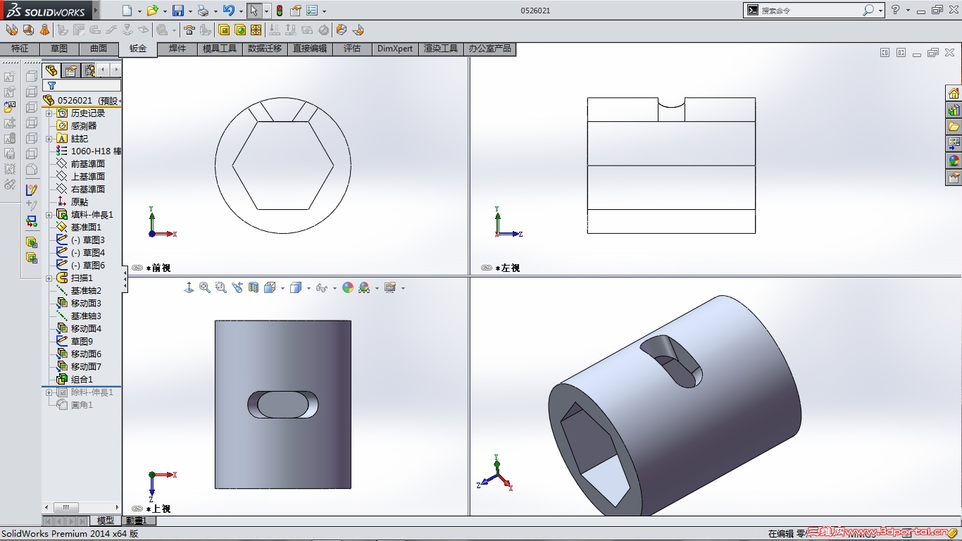

发表于 2014-6-3 18:10:19 | 显示全部楼层 来自: 中国山西阳泉
本帖最后由 565018280 于 2014-6-3 18:14 编辑 ! h7 {5 Y/ i2 B$ o+ w" ?, c
ryouss 发表于 2014-5-26 14:00 http://www.3dportal.cn/discuz/static/image/common/back.gif* m3 g, N3 Q' L4 _
一個倒角就可
0 k) O: U3 e8 a0 q# N9 d8 V+ n! ~1 P# o; V+ K# o6 @" T8 c
这样是否也可以呢?主要看左视图与原图的对照。
发表于 2014-6-3 20:25:15 | 显示全部楼层 来自: 中国台湾
本帖最后由 ryouss 于 2014-6-3 23:35 编辑   X5 y. N/ [  x4 I- s' v
565018280 发表于 2014-6-3 18:10 static/image/common/back.gif
6 ]6 ?- U# G# K9 c6 a. S2 j3 a7 r这样是否也可以呢?主要看左视图与原图的对照。
4 y, s% H) i/ u9 ^方法當然不只是7#的作法,只不過是建議同樣的效果要求用最簡潔的方法應該是最理想的.
* J6 {& _, A. J另放樣切除也是作得到的.有興趣可以練習看看!* E9 L- W* h( j+ q; B- B; M3 d
