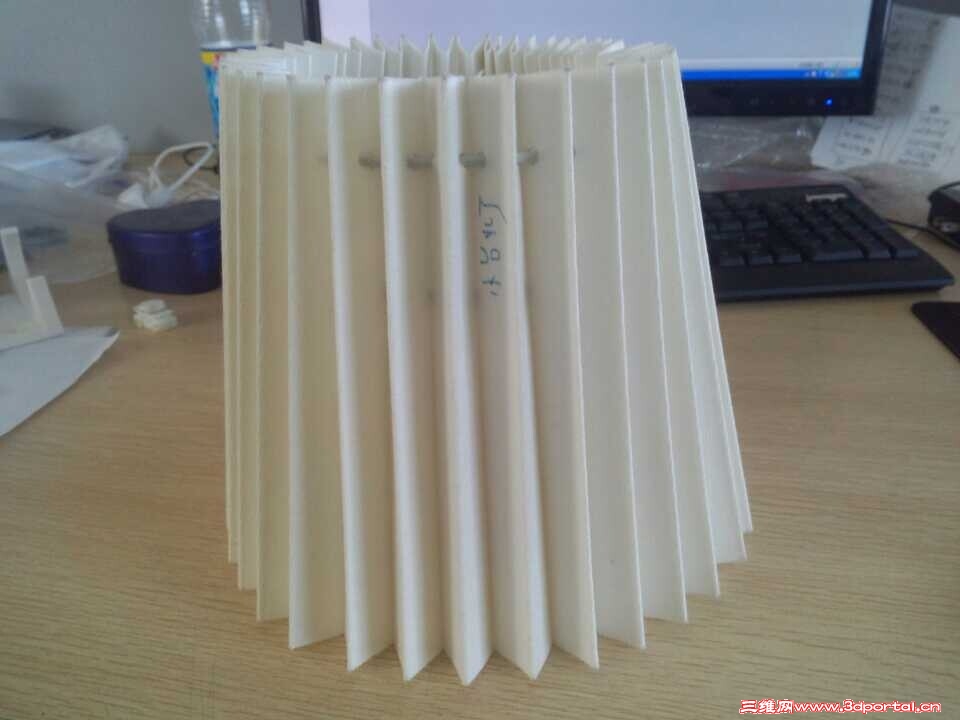

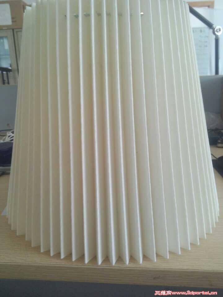

这是一个纸质的灯罩  1 L- U' f5 l& x3 n- g
QQ图片20140526155957.jpg ) Y/ y5 U; k$ P  Z! p% L2 ?" w
8 t3 o3 A8 R6 K( Q QQ图片20140526160010.jpg * G: I* i2 ^0 {( ?' o5 P

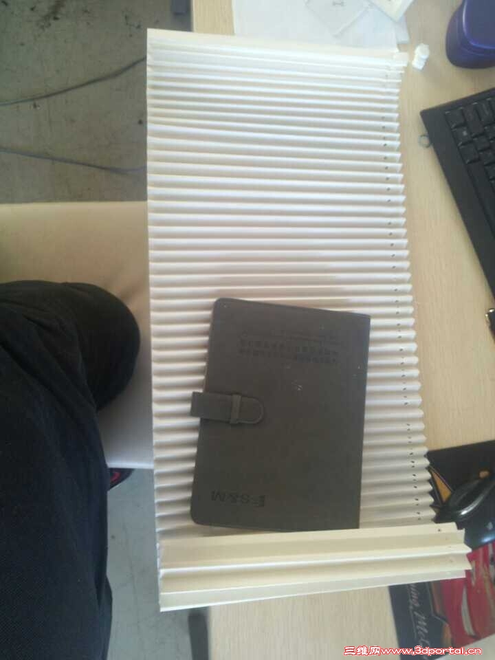

展开后是矩形4 u6 d( e3 B2 |

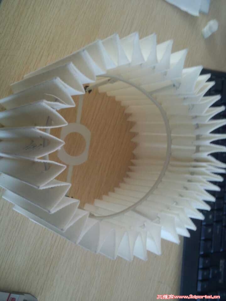

# q* y% d: m7 x) T装起来的时候是 有一点锥度的7 r+ y6 [  B6 F" y2 V
. g2 ?; }% T% `8 g3 N7 z5 b求各位大神  做个 能展开的图!!!  小弟在此谢了!  急!!!

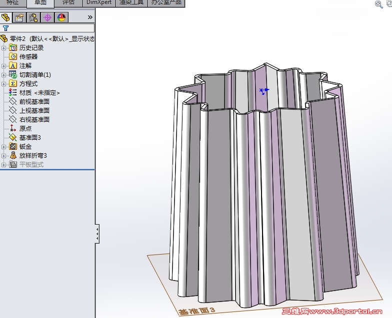

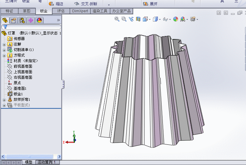

没有尺寸,随便花了一下,你看看,应该就是这个意思

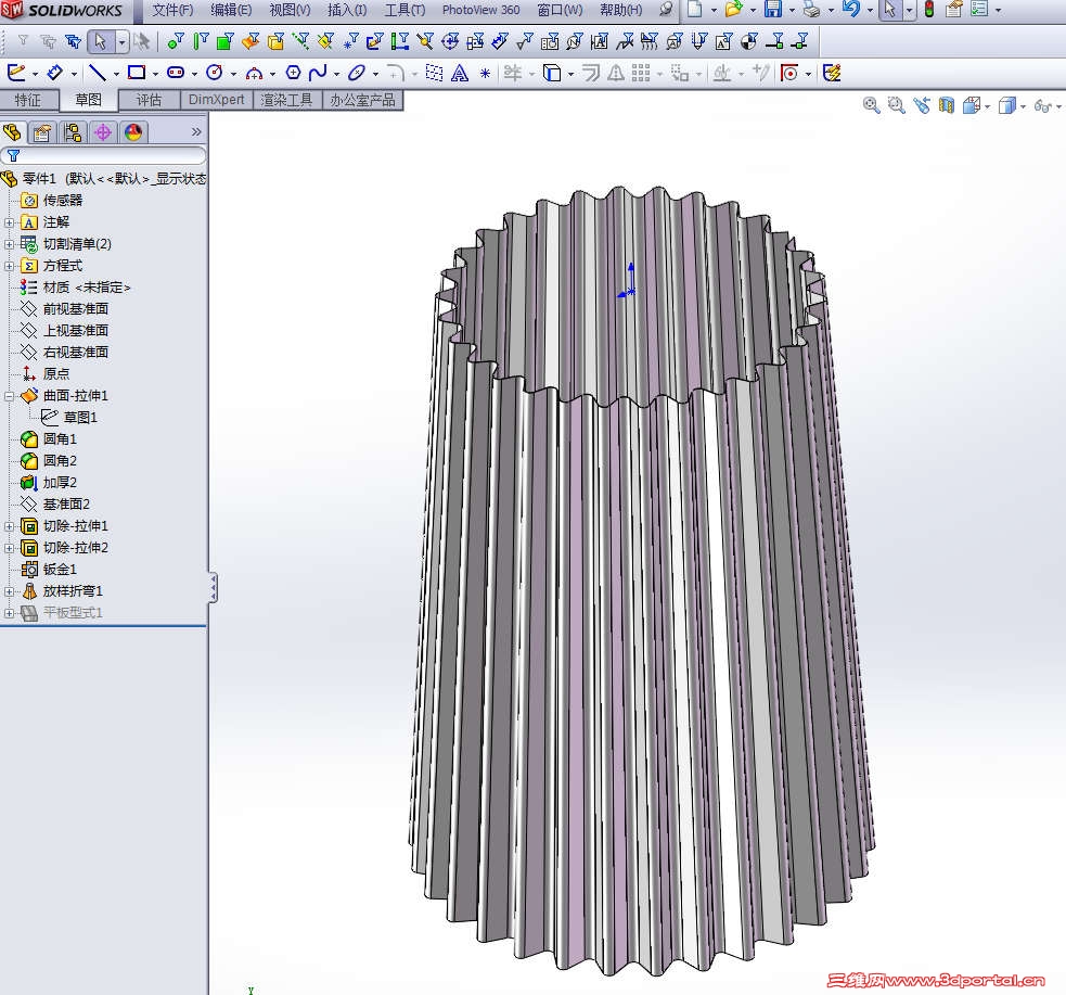

发表于 2014-5-27 11:33:23 | 显示全部楼层 来自: 中国上海
我没按你尺寸做,机器太卡了,我把文件传上来,你自己改一下吧,效果因该是这个
零件1 - 副本.zip
2.8 MB, 下载次数: 10

 楼主| 发表于 2014-5-27 14:45:27 | 显示全部楼层 来自: 中国广东深圳
lvdeping 发表于 2014-5-27 12:00 static/image/common/back.gif
% _' _, }2 g9 h+ F怎么要这么多特征?

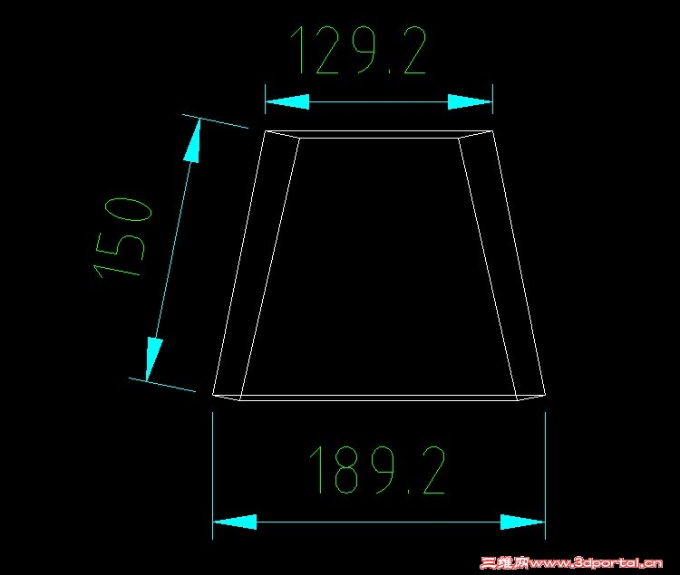

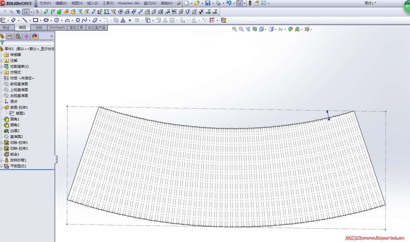

" h3 [" u( u4 ?0 @) |非常感谢 你的回答 你做的这种效果  我也做出来过。但是不符合那个 题目要求  要求 展开后是矩形,且下方和上方有内扣锥度。请看第四张CAD图档的截图!

发表于 2014-5-27 16:22:04 | 显示全部楼层 来自: 中国上海
wu5119 发表于 2014-5-27 14:45 static/image/common/back.gif
) F$ Z( Z- M+ ^: f3 X非常感谢 你的回答 你做的这种效果  我也做出来过。但是不符合那个 题目要求  要求 展开后是矩形,且下方 ...
" j' Y8 ]6 {. C6 A
一定要展开是矩形的,就不清楚了,感觉展开是矩形的,只可能钣金出圆柱的,你那个是圆锥的,展开后一定会是扇形的啊。
 楼主| 发表于 2014-5-28 08:32:57 | 显示全部楼层 来自: 中国广东深圳
bluekunjek 发表于 2014-5-27 16:22 static/image/common/back.gif$ r7 R, l! R, M. T
一定要展开是矩形的,就不清楚了,感觉展开是矩形的,只可能钣金出圆柱的,你那个是圆锥的,展开后一定会 ...
  v. R" v1 r4 `$ v/ F1 s, d  W
刚开始我 也觉得是这样,后面看了 第四张CAD的图  ,展开是矩形,要想做成锥度圆,应该是 下面的那些凸起会稀疏点,上端会紧密点。
