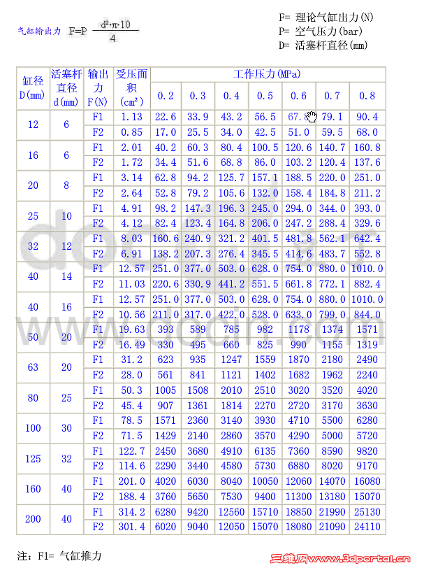

发表于 2014-5-26 22:17:56 | 显示全部楼层 |阅读模式 来自: 中国天津
就是已知物体重量,通过软件输入物体重量自动计算出缸径和输出力,最好是有也能求扭矩的

压力乘活塞有效面积即得活塞的总推力,这个总推力要稍大于物体的重量。这计算较简单,而且缸径与压力的组合有很多种,根据实际需要先确定气压或先确定缸径,是比较实用的方法,楼主提出的问题有无限多组解,还得有其它限制,这种简单计算不一定非要用软件。

自己在excel里就能够列出公式,用简单的表格引用条件就可以计算,不是什么难题。
6 R2 H. n8 |% i- |5 E要注意的是气缸、油缸水平出力与垂直出力是不同的:垂直出力要考虑重力加速度及惯性力,而水平出力则除了惯性力外还有导向面的摩擦系数。

其实就是面积、气压和阻力的关系,计算一下就好了,还有什么计算软件,自己做个EXCEL表格,每次带入阻力值和气压值后自动就出来了

F=P.S& O. p6 o/ f8 ]2 ?
S=πR²
" B! E# v* b  v# \P-压强,车间压缩空气压力表上有度数8 D: B5 N' X% Q2 y$ H+ W$ N5 [
S气缸横截面积,R缸径。& X9 B0 h8 H% ]0 B
这是气缸生出压力,计算缩回压力时气缸截面积减去活塞杆的截面积即可。

SMC、FESTO等气动元件供应商的产品目录上面就有这些东西。还有怎样计算、选择元件步骤(注意SMC推荐汽缸垂直安装是的有效力是水平是理论推力的一半)。
