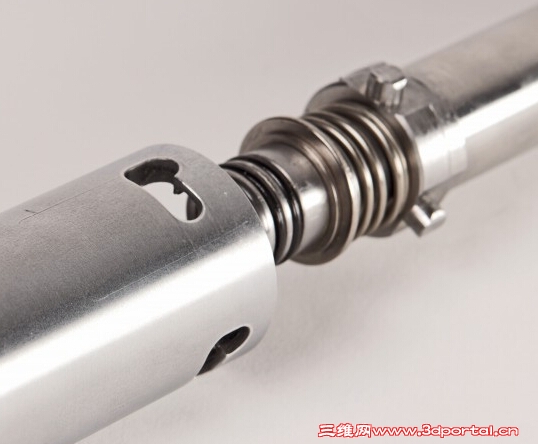

发表于 2014-5-27 12:03:35 | 显示全部楼层 |阅读模式 来自: 中国广东汕头
大家看看这样的弹簧卡扣快速连接结构是怎样的?
发表于 2014-5-27 21:12:18 | 显示全部楼层 来自: 中国河南焦作
像是珩磨头上的东西
发表于 2014-5-28 22:36:48 | 显示全部楼层 来自: 中国山东枣庄
会不会脱落
发表于 2014-5-30 15:05:01 | 显示全部楼层 来自: 中国台湾
左側零件截面是圓的嗎?
 楼主| 发表于 2014-5-31 17:11:52 | 显示全部楼层 来自: 中国广东汕头
左侧是圆的,谁有这方面的资料或者图纸参考;

发表于 2014-8-21 14:46:02 | 显示全部楼层 来自: 中国上海
没看明白怎么回事,那个L形开槽,并没有开到边,怎么装上去,如果能装上去,那又怎么能保证不脱钩呢?
点评
看9楼。  发表于 2014-8-21 22:37
发表于 2014-8-21 16:18:34 来自手机 | 显示全部楼层 来自: 中国广东中山
这种是快锁防松机构…对面的销轴是有弹簧支撑可伸缩。要把销轴缩回去才能放入,,插入点是L形长边,然后扭转让销轴扣入L形短边,短边里面突出一个阶梯,此时就算你把销轴缩进都无法分离两个零件…

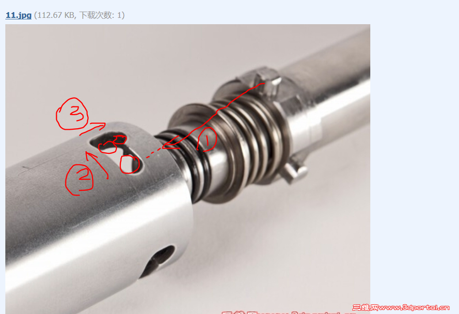

发表于 2014-8-21 22:32:45 | 显示全部楼层 来自: 中国陕西西安
弹簧卡扣快速连接结构原理:/ A. z! m0 Z, M6 p) A# n  b' H, y- \1 {
1、细轴上的销沿轴向滑入粗轴内部的槽,此时细轴轴头上的弹簧被压缩,销滑入槽底,即到达粗轴上L形长边顶点处。
' {. z& d7 s- i, K' z" v# i2、细轴逆时针旋转,销转到粗轴上L形的拐点处。
: S) _! h7 I9 J3、销在弹簧作用下轴向后退到粗轴上L形短边顶点处,并卡在此处的半圆槽内。) W8 o8 h. u/ o3 H9 M) M% b
2 @" g, P9 ^4 p( v0 _9 i4 ~+ q  F0 o
销的运动轨迹:9 ]& N( C' h' T1 `" \. n0 W; k( k7 I
/ G6 _( P& {, z# q& b
chenjun520601 + 3 技术讨论

发表于 2014-8-21 22:42:24 | 显示全部楼层 来自: 中国陕西西安
かんちょん 发表于 2014-8-21 16:18 static/image/common/back.gif1 D# A) d) p3 W
这种是快锁防松机构…对面的销轴是有弹簧支撑可伸缩。要把销轴缩回去才能放入,,插入点是L形长边,然后扭转 ...
' e/ A( @  W5 m  K9 d, p朋友理解有误。销轴是固定在细轴轴头上的,其伸出长度也是一定的,并不能伸缩。! Y6 J3 L' K7 @# @5 u
其工作原理详见9楼。
发表于 2014-8-22 08:37:27 | 显示全部楼层 来自: 中国上海
我现在疑惑的就是从1到2的过程,如果销轴是固定的,那细轴要想插入粗轴,那意味着粗轴的内径要大于销轴那个地方的最大直径,但是从图上看不大出来,难道粗轴里边还开了槽?
发表于 2014-8-22 08:49:40 | 显示全部楼层 来自: 中国湖北黄冈
% X; a, n5 l$ s
lylhx 发表于 2014-8-22 08:37 http://www.3dportal.cn/discuz/static/image/common/back.gif
/ X0 D8 S; F% i; H* R1 w" `) Q我现在疑惑的就是从1到2的过程,如果销轴是固定的,那细轴要想插入粗轴,那意味着粗轴的内径要大于销轴那个 ...
/ s6 Q' F' @+ x; s+ w6 _7 D" g/ J+ J* M$ M. n2 [/ U
仔细观察图片就会发现左边轴套沿轴向开有槽(9楼照片中1、2之间的圆圈左上方有以凸台,→上方轴套内有一个缺口,那就是有轴向槽证据。1楼看的更清楚)!十字销顺着槽插入、继续推进时压缩(十字销边的)弹簧,推到槽底后往外旋转右边轴,在弹簧的作用下十字销被压入止转槽、并不会退回来。
chenjun520601 + 2 技术讨论
发表于 2014-8-22 10:13:15 | 显示全部楼层 来自: 中国上海
嗯,有道理!
