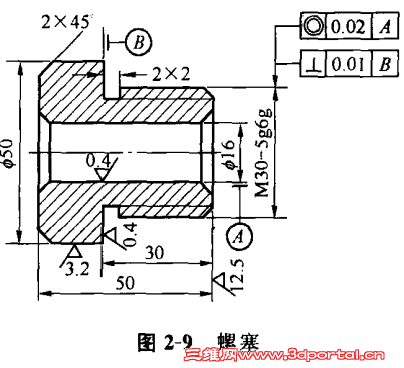

16的自由孔,要Ra0.4吗?螺纹表面质量如何?如果也是Ra0.4,如下参考。8 o( e) n; }7 C( v# i( Y$ ]
1.粗车,
2 c( Q) s8 G5 |0 P2 w4 E7 u2.磨内孔,5 c$ [! Q2 U- U9 b9 T8 }! A) U
3.上芯轴,磨螺纹外圆,靠磨端面。: Q6 A( Z- c( M. @' O# a/ z& s
4.磨螺纹。

' S8 X" G8 \, j1 `6 R该零件是机床上用的,粗车好就磨内孔了?  2*2的槽什么时候加工啊?    垂直度,同轴度公差怎么保证?
5 d5 C+ ~! d9 x. x+ e粗车时就可以切槽。/ Z- \, X% y# l' A' ?/ `! ~
如果要求降低点,可以在车床上一次车成。

螺纹配合本身间隙比较大,同轴度非要0.02那么精吗?* T- Q, q# S: P
如果有配合要求,可以用圆柱面配合、并且与内孔一次加工出来保证同轴度,而螺纹只起到锁紧作用。这样工艺要简单一些。

这个工件比较麻烦,粗糙度要求高,形位公差也高。3 E. s! M4 ]  A, n, `7 ]
如果要完全保证的话只能上磨床精加工螺纹,槽,内孔。' r0 [/ Y% a: R/ ^8 b

M30的螺塞,带密封圈槽,要这么高的同轴精度干什么?而且不是六角,也没有滚花,打算怎么安装呢?
$ F) y; \& r$ H) n7 e按一般的螺塞加个组合垫的形式的要求就足够了吧?

$ w, o" t$ X6 y# w: b- w, U; x这个工件不是普通螺塞,其形位公差要求较严格。" }6 n4 a7 q- P; A9 ]$ k
不能“按一般的螺塞加个组合垫的形式的要求”制作。

2X2螺纹退刀槽太小,不太好加工螺纹。

那多大的退刀槽比较合适5*2的可以吗?

5X2非常合适。# y( F( a3 x0 q. l5 H$ l
