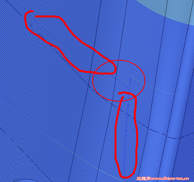

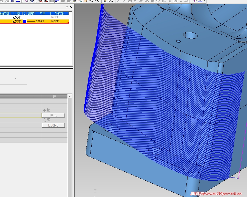

[求助] 这个倒扣用等高铣处来的效果不好求处理方法
发表于 2014-5-28 01:51:26 | 显示全部楼层 |阅读模式 来自: 中国湖北武汉
如题9 s8 L% [% N1 Y0 d3 _  s' S0 G% l3 \
1.png 3 B" q/ h" u' Z( Q, x! m

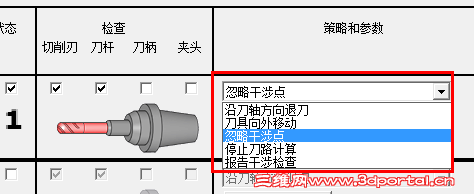

还有哪位高手能指点下干涉检查里的这些选项是什么意思,不胜感激!!+ X# O4 G0 m0 [1 u: [7 H3 i4 e

做一个规则辅助面最为 驱动曲面    选择 倒扣面为检查面

航空铣的驱动面最好是比较规则的面,如需要的加工的面不规则,可以做辅助面来实现。

目前只能是这个办法了-做辅助面,转角R大过了刀具半径就会出现1楼的情况,ce还是不够灵活的。。。。

POWERMILL直接线投影过去就OK了。。
