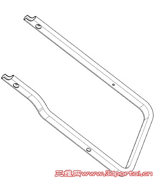

有做过条形管弯管的朋友吗?有什么办法可以解决圆弧位外表面凹陷问题啊?内表面凹陷可以接受。

不是不变形  是变形量要小

弯管前,在管内密实填充砂子。
发表于 2014-5-29 08:48:55 | 显示全部楼层 来自: 中国浙江宁波
在原型材   弯曲部分加厚 ,就是说 原型材 管壁厚度 不一致,这样在体积不变的原理下,弯曲部分 外表面内凹变形量小
发表于 2014-6-23 20:34:10 | 显示全部楼层 来自: 中国北京
" @4 q' e5 f- u) n; [
' P' E  b6 P# a不知拉弯是否可行,即在折弯的时候,采用合适的力量进行拉伸,就是成本高点
