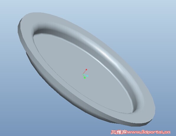

[求助] 钣金展开问题
发表于 2014-5-28 14:38:06 | 显示全部楼层 |阅读模式 来自: 中国重庆
如图,如何展开,最后展开后上传Part!

发表于 2014-5-28 16:34:17 | 显示全部楼层 来自: 中国湖北黄冈
这是拉深件,手工只能按面积相等原理计算出下料直径。
% F2 G- U- h1 e  q6 J也可以用Dynaform、Autoform等有限元软件模拟计算出下来尺寸。
