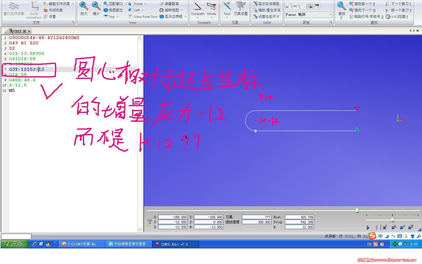

因为设置的原因,编程筐嫖了,cimco EDIT v6仿真也没看出来,大家小心了
4 e8 ~4 t0 P6 U7 R* O' R4 dNC Viewer的仿真结果和机床运行的程序是一模一样的。NC Viewer小而精悍啊。
2 Y% t6 C0 l; D4 t5 G" N, o, x

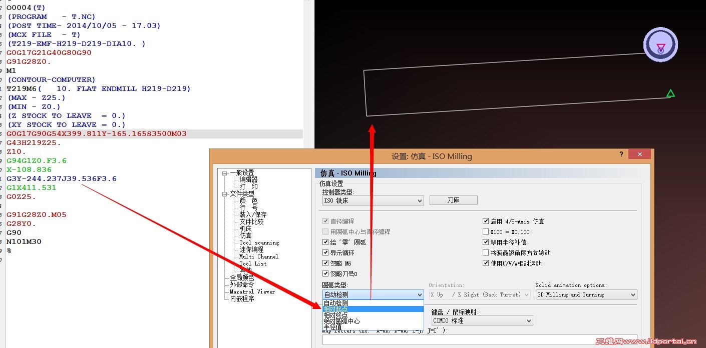

CIMCO也带有多个控制器配置的好吧!自己按自己的机床控制器设置好

$ o" S8 B+ r9 T2 T我也研究了一下,觉得楼主的程序有问题,如果是CAM软件生成的,那就是圆弧--IJK-定义方式不正确?
5 Q/ g$ ~- Q0 ^# ]见附图:

我倒不这么看。我觉得楼主的程序是手工编的。

. \9 B: b- i2 l9 t% s3 `他若是手工编的程序,说明编程者对IJK圆弧定义方式没搞明白!呵呵

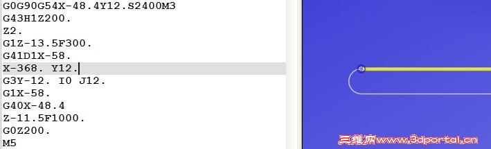

没想到这个贴子还没有沉,那我就个人观点解释下吧,# O% E  H0 E+ I. m% x
第一,你的软件后处理IJK矢量方向设置反了,应该是起点到圆心的矢量,       (或许有机床本来就是圆心到起点,但我没遇到过也没听说过)
( v/ ]) ^7 D  T7 X& m. W 1.png
( _. C( Y, t! F: Y于是后处理的NC里IJK矢量方向就反了
1 T1 w: i: I# a- v" J: `2 b 2.jpg
. ]% v$ f  v. ?看清楚,这是Cimco仿真出来的,并没有成功走出圆弧,而是一个不正常的直线
8 D9 ]8 \0 J7 m那为什么你的Cimco里能成功走出圆弧呢,在10楼我已经说了,Cimco也有机床控制器的定义,
: ~7 f) e  F; t0 O8 c% P2 X* M  [这样定义之后就走不出圆弧
! W+ _' o/ H# l- } 3.jpg
  r6 W9 D5 T7 T) R0 A) y5 E2 O7 ~, q9 Q. E7 j
反方向定义或者自动检测才可以走出圆弧
