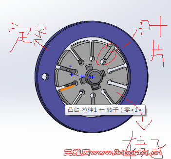

做动画时怎么保证两个零件的紧密接触??图中转子绕轴旋转,转速1430r/min,这个整出来了。但是还有一项就是叶片要在转子槽里自由伸缩并且与定子保持紧密接触,这个要怎么做到?希望各位帮忙。谢谢

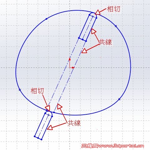

1. 孔壁若是多條曲線,就修改為單一曲線成型為面
% u& P4 a% P# r6 m6 Y$ V7 w+ E2. 結合 葉片接觸面和孔壁面相切
, A$ k- l) ^0 a. H
! j7 o* [4 X( _2 J. d" S: o另最好附檔,許多大大就會幫做好的.+ i- Z6 G# T2 p& @  P' ~

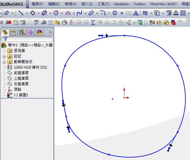

' y" @& ?" L) o" T, Q) u谢谢您。  可是那个定子的要求是四段圆弧加上四段过渡曲线 ,有办法改成一条曲线么?
发表于 2014-5-29 10:04:52 | 显示全部楼层 来自: 中国台湾
okero 发表于 2014-5-29 09:55 static/image/common/back.gif, D2 {: P4 w& U/ @' o) J3 @8 p+ F# U9 l
  _+ V4 c8 N: s" k8 R可以的 把定子檔傳上來幫作參考# X" E* S" J4 u0 f

 楼主| 发表于 2014-5-29 11:39:02 | 显示全部楼层 来自: 中国甘肃兰州
9 p4 K2 Z. I* q- |7 i: @! [/ l) F2 f
ryouss 发表于 2014-5-29 10:51 static/image/common/back.gif
+ M, l# j2 Q4 [參考試試了

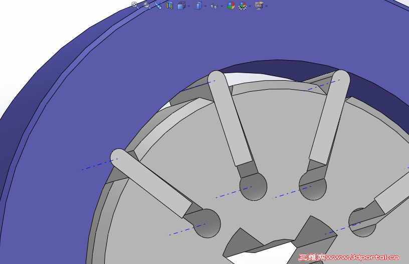

8 y& @9 @; ]0 l2 U% [8 F按照您的方法拔定子内曲线改成了一条曲线   但是在与叶片添加配个关系时出现了这样的现象。。圆周有十个叶片,使用圆周阵列做的,调整好一个相切后,其他的就不大合适了,进入了定子内。。。是欠缺了什么设置么?还是要把叶片一个一个插入?

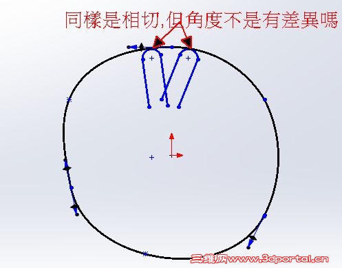

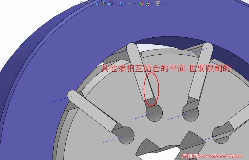

发表于 2014-5-29 12:49:18 | 显示全部楼层 来自: 中国台湾
- ~. J# D1 V5 A5 E1 m1 t
okero 发表于 2014-5-29 11:39 static/image/common/back.gif9 {1 I0 S+ k* ]% S2 }' _( \8 Z6 g
按照您的方法拔定子内曲线改成了一条曲线   但是在与叶片添加配个关系时出现了这样的现象。。圆周有十个叶 ...
' |, l, _6 F8 l* j6 E5 S/ d8 C 3.jpg 4.jpg

加了重合的配合关系,还需要其他的么?我看不懂您的意思我懂得太少。。。

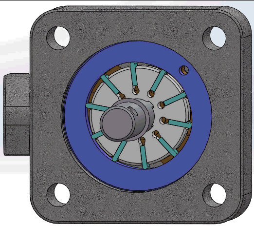

发表于 2014-5-30 10:12:40 | 显示全部楼层 来自: 中国台湾
( P+ Q* U: L. w
okero 发表于 2014-5-29 21:29 static/image/common/back.gif
. z9 T1 V( H6 T8 @9 I9 h$ G我把东西发上去  您可不可以帮我弄一下(或者再具体指导一下),  我还是整不出来啊直接让转子绕轴旋转 ...
# @0 V) {5 F- n$ G. U/ A. }6 q參考了
  I# S" i* I1 H5 W9 S2 X- K/ d動畫做的 30rpm
  R& X$ t' x8 \2 G/ O/ w; N1 |' } capture-4.gif 7 x- n8 O6 x5 q* U% f; w- F/ X
* ]/ Z, v+ B  d+ E) g" a) Nm0tion做的 100rpm
8 z/ T; J4 U7 \6 j capture-5.gif
' o) q- R+ ?! \ PUMP.zip (3.43 MB, 下载次数: 37)

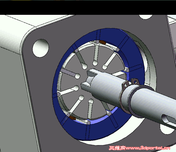

3 O; I8 ?# k+ J+ F& [/ J加了马达之后转了还好  可是一保存又出问题了。。。中间的时候叶片跑到定子中去了  相切的条件已经加上了  试转的时候也好好的跟您的效果是一样的,可是只要保存之后在播放就会出现这样的问题。是不是我又漏掉了什么?我用您做的东西保存了之后 也是这样。。。。

, w' J6 A# q+ F( T' D4 e. Z如下所示,這也不是你的問題,是軟件會產生矛盾的現象.

发表于 2014-5-31 11:24:36 | 显示全部楼层 来自: 中国台湾
本帖最后由 ryouss 于 2014-5-31 20:09 编辑   v. Y! c* \! f' P5 Z; j( Q1 W) H$ M( w
8 E- y" X- D, B2 t3 l4 O8 C% b/ D# f
問得好,6 _$ A* e) f1 u8 i3 E# p& H
另個方法可用 Motion 模擬(不做相切),參考如下
: D% p: Z, b; R' v# p# ]$ fpump-2.z01.zip  更名為 pump-2.z01 再解壓縮$ w% a$ W5 `6 d9 N( [% e
& C4 h7 ?& _* U9 {% Q- Q PUMP-2.z01.ZIP (2.78 MB, 下载次数: 53)

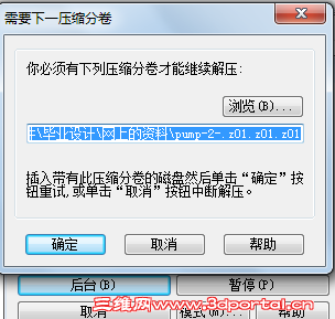

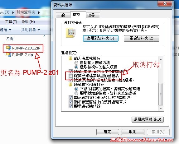

0 _$ Q: e6 o2 F) J! K为什么不能解压?一直弹出提示
发表于 2014-5-31 19:30:36 | 显示全部楼层 来自: 中国台湾
( A9 Z: ]  b# e
okero 发表于 2014-5-31 18:35 static/image/common/back.gif
& s! ?4 x. D  k" j8 q; @7 @为什么不能解压?一直弹出提示
" u. I" U- b- ^6 }' X. k: x
參考如下(因為 pump-2.z01 附檔名 .z01 無法上傳)
) Z/ o" b- M  _: r2 U% g$ \: y5 Q% l0 E6 V& u/ v1 ?& b
