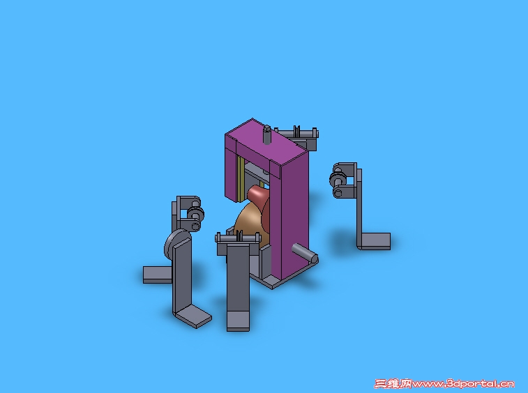

钢板厚度2-3mm,旋压所受力分析或考虑思路
; x, u2 S& }2 x; Z% \- v! o' b/ \谢谢

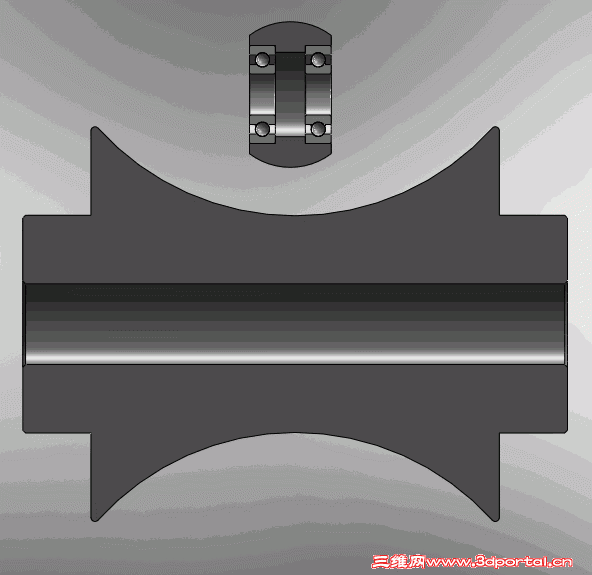

 楼主| 发表于 2014-6-13 08:03:36 | 显示全部楼层 来自: 中国河北廊坊
使用此简便旋压装置怎样增加摩擦力 板厚为2-3mm ,锥筒高为150mm,大小头直径700-860mm- O& i, l# E: ~3 @1 I& ]
两侧有限位滑动滚轮

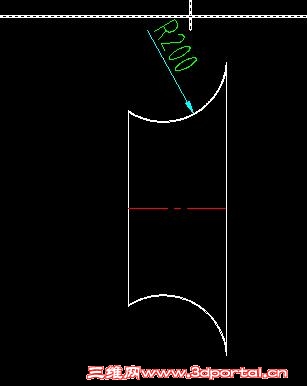

发表于 2014-6-13 16:17:24 | 显示全部楼层 来自: 中国辽宁抚顺
我个人感觉,你的上轮大径一端与下轮小径一端滚动摩擦,而另一端相反,线速度不一样摩擦力非常大,
, N7 I1 v$ B4 l( S% O# x+ P' Q9 B, |3 a9 Q可以做正。一次整个宽度接触,力会不会太大。6 p- {9 ]' P6 U
2 Q" h1 k9 }+ O要下班了,急忙画一个供参考哈。
! e  N5 S( E( @: O1 f3 V3 ?下面为主动轮在大型车床或简易旋转设备,采用一卡一顶做旋转运动,
! a1 J1 Y, H6 Z5 I上面压轮配一轴加上支承架,施加压力,并做左右横移。, M2 `2 T; g; F* N; g5 O$ W
上面的压轮也可直接做成宽的,R195-板厚。" D* X& @; J9 L9 U
我感觉应该分两次旋压,主动轮1上的R300-R400 ,主动轮2上的R195(考虑回弹)
. Y6 W+ l+ z/ R) J1 C- N. x: [: P以上仅供参考。# I) ~0 I6 n& O( E3 W6 O4 o' ^4 q% `

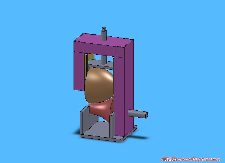

 楼主| 发表于 2014-6-16 10:14:24 | 显示全部楼层 来自: 中国河北廊坊
现在这种结构呢* f. H7 ~9 q! e0 e4 c
发表于 2014-6-16 11:18:36 | 显示全部楼层 来自: 中国辽宁抚顺
hujianqiu1981 发表于 2014-6-16 10:14 static/image/common/back.gif
1 v7 L" E' r& I# \/ s( j' A* D, o% M: R2 e现在这种结构呢
. S) n! g' d1 u4 ?" G! I& d. u我认为上下压轮的两端做成大小径的形式,工作效果不会好,& m3 S2 N7 L  @2 x" m
把上下压轮两端做成等径的。工件在压制时是倾斜的,2 t5 ~+ x) r  A/ Q
就是说工作旋转轴线是倾斜的。
" W' W- N: i0 J( e' T0 Z
+ l" `8 _  O: u, X! R+ p/ q再者一定要注意结构的刚度与施加压力。
