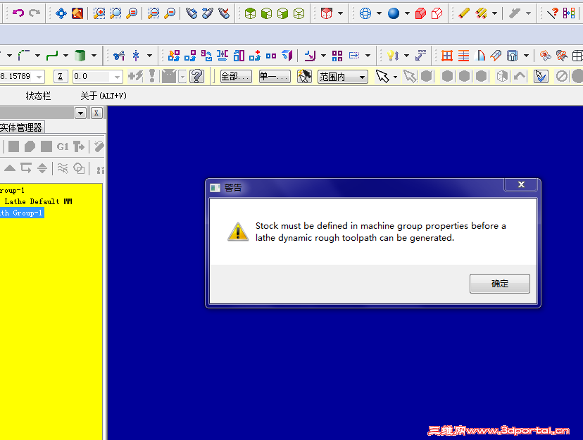

各位大侠,我的动态车怎么用不起来,每次都有这样的报警,是怎么回事,有知道的能否指点一下,不尽感激

好像是你的设置没搞好吧!
发表于 2014-5-29 13:18:34 来自手机 | 显示全部楼层 来自: 中国陕西西安
没设置毛坯
发表于 2014-5-29 16:44:26 | 显示全部楼层 来自: 中国广东东莞
必须先设定好毛坯才可以的。

楼主,你那对话框里面,不是提示的有么,如果E文看不太懂,可以找个翻译的看看就知道了
