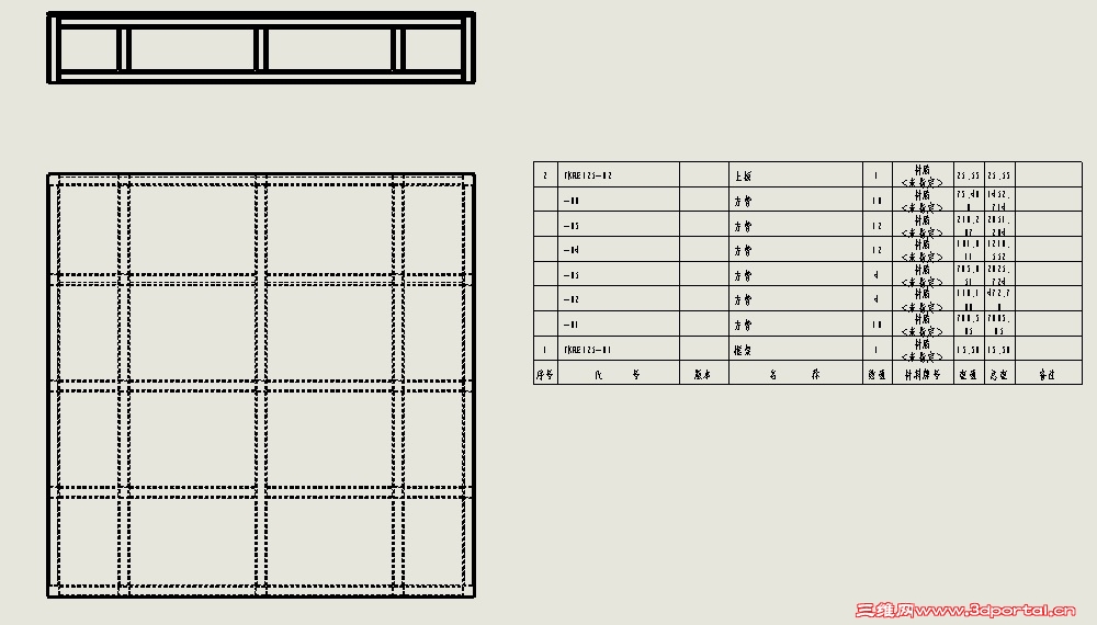

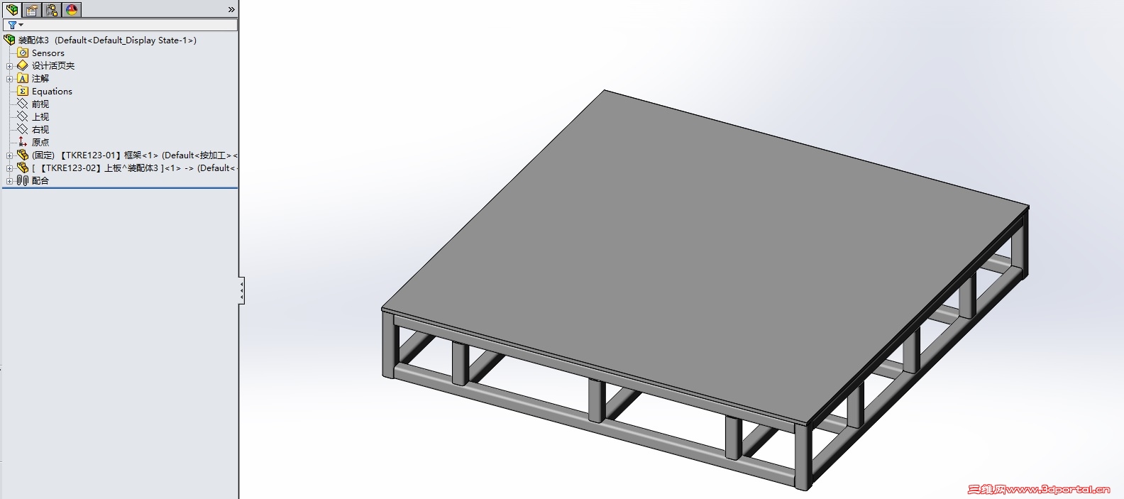

在焊件环境下做的【TKRE123-01】框架,然后插入到装配体中,在装配里新做了零件【TKRE123-02】上板,工程图出的明细不是想要的,正确的应该是工程图中不出【TKRE123-01】框架的明细,有办法做到吗?

( t; b. f  m# }0 X0 F/ Q那样 只会出【TKRE123-01】框架 【TKRE123-02】上板两个明细,也不是想要的
