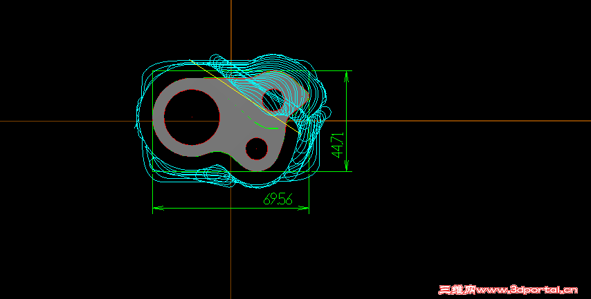

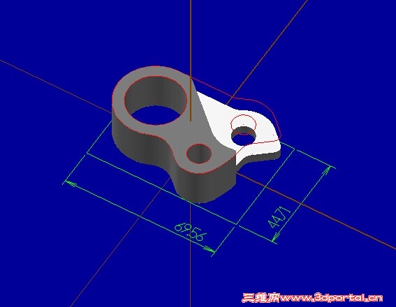

9 L0 B% ]$ z0 P& I# G   如图:   材料是45#钢毛坯尺寸71MM*45MM方块,批量生产,  想用动态铣削来加工外形和台阶, 因本人对动态铣只了解点皮毛,所以还望各路大神能指点一二,  在不考滤装夹的情况下,求最佳动态刀路,   直径12MM乌钢刀铣20MM深 转速, 进给,吃刀量,设置多少比较合理。。。谢谢大神们!!谢谢!!以下是X6文件 ABB.zip (59.12 KB, 下载次数: 25)

+ Z* K! L7 V  c; u6 I4 `1 L能快就快,能不換刀就不換刀....工件壓緊一點,刀子束緊一點...就衝阿

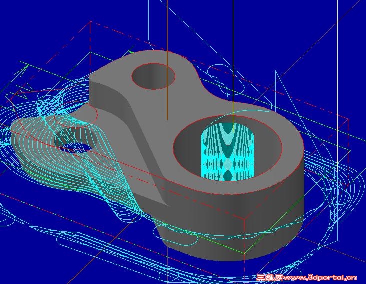

孔里面螺旋铣钢料很费刀的。尽量打下刀孔

不太懂。请教:凸出部下半怎么铣呢?

反面扣个台阶槽压住铣反面可以的吧

我认为如果要快的话,应该在选择刀具上下功夫,像这种大的加工量,是不是用刀片好些,成本也低些,我常用一种跑刀( 不知对不对 英文叫FEED MILL)可以上网搜一下0 d# @' T) _8 e: H
yi12MM的直径计算;主轴转速1500,切削深度1.5-2MM F3810这个工件要不了多久

对啊   铣孔费时费刀, 直接钻出来   再侧铣精修一刀呢。。

# t/ q+ U$ F6 Q" e! I7 V, y9 O不用考滤工艺。。。

我加工不锈钢,用高速直径5的刀,一次吃8mm,s2800 f2300,很顺畅。
