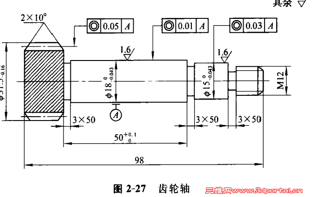

发表于 2014-5-30 09:15:46 | 显示全部楼层 |阅读模式 来自: 中国江苏南通
材料:40Cr,锻件/ [+ i# S1 @8 y% T' P
技术要求:齿部高频淬火G52,数量5件

发表于 2014-5-30 12:39:32 | 显示全部楼层 来自: 中国江苏无锡
1.粗车各外圆留5mm余量' a- B4 T3 G9 i' G" G
2.调质
# {" ]( j- k# M. z( M3.半精车留1mm余量,打中心孔, a, P  p2 H. |9 A" B9 t: o
4.精车各台阶圆,割槽,螺纹到位
: Q3 R% ]3 M; _7 c% E5.调头,车齿轮外圆到位" j2 ]4 U" q% \4 j: [
6.滚齿
+ [# x( ]9 @5 y- P) N, H7 ?7.高频淬火
  ^/ e+ F. c; A& `: s+ j) c8.剃齿2 P: m! ~) |" {3 `- ?
图纸基准A上怎么还可能有对A的同轴度??
- H0 P7 b6 H: I/ U不知道高频淬火对外圆会不会有影响,公差还行。
发表于 2014-5-30 13:20:03 | 显示全部楼层 来自: 中国广东汕头
1.下料,棒料;, w$ A. |5 a! a! s! g
2.三爪卡盘夹外圆,平端面,粗车外圆,外圆留余量单边2mm;
% @- q7 a5 Z5 `0 N$ w; e* c3.调头,三爪卡盘夹已车外圆,取总长,粗车外圆,外圆留余量单边2mm;
/ @3 |# m" Q0 p4 o% {1 x4。调质;
8 i* Q# t) S: k+ R; c5.三爪卡盘装夹,平端面,精车齿部外圆,外圆留余量单边0.3mm,打中心孔;
  C/ Z1 c/ x. N4 m# g; V6.调头,取总长,一夹一顶,精车外圆和螺纹,外圆留余量单边2mm,打中心孔;
- F; x, H: R1 f$ }3 s7 L7.一夹一顶,滚齿,公法线单边留0.15mm;
- R2 T$ @% O0 i- H8.齿部高频;
; B( R- a6 Q* L9.研中心孔;' A9 a" J, i# _# x0 G/ }0 |8 [+ i
10.珩齿,齿轮精度要求高则磨齿;
% E9 P: }* U# v11.双顶,磨外圆;
6 u7 Q# S" R! R12.检验;
$ O$ a! n( l9 z4 s13.包装入库
% x* x$ P/ |  T/ y3 ?图中有几个问题:6 j: @  s3 ^8 n  [8 T
1.槽3*50,50表示什么?
5 F- P! `# R; k2.漏尺寸,齿轮宽度,直径15长度;
( S" |, Y" `7 r* M( h& ?" K3.基准A对A有同轴度,轴上外圆同轴度要加φ;
' c6 h9 W1 c9 ~4.螺纹M12倒角未标注

8 N/ J9 h- g. [! R( k' q* s$ ]K哥,基准A对A怎么会有同轴度呢?
& w8 g! k+ s, ~; w: S) L# L另:材料:40Cr,锻件,不应用棒料下料。

图纸标注确实有些错误,应该是圆跳动为0.01mm.
发表于 2014-5-31 09:33:41 | 显示全部楼层 来自: 中国陕西西安
本帖最后由 我爱用acad 于 2014-5-31 09:45 编辑 9 r1 u% w' R3 _) i; r$ t
shenchunleiqq 发表于 2014-5-31 07:57 http://www.3dportal.cn/discuz/static/image/common/back.gif
& S) w) \1 K: M8 O, Q图纸标注确实有些错误,应该是圆跳动为0.01mm.
* a/ K; \2 O" Z5 e  q: _- \) G/ M: A  V0 ]2 S9 Q& ^9 g* [* f
标注为圆跳动0.01mm的话就可以。
6 H! H4 B1 v5 `1 r( ~$ Y$ A3 N因为同轴度为位置公差,而A为基准,不应有位置偏差;圆跳动为形状公差,此处是为了检查圆柱度。
发表于 2014-5-31 09:37:31 | 显示全部楼层 来自: 中国湖南岳阳
shenchunleiqq 发表于 2014-5-31 07:57 static/image/common/back.gif
! f1 G* ^4 Z4 z. ^' z( d图纸标注确实有些错误,应该是圆跳动为0.01mm.
3 a8 ~! }( _& K2 Z+ U7 R6 W
完全可以不标。如果非要标注,标圆度比较合理。
发表于 2014-5-31 09:49:55 | 显示全部楼层 来自: 中国陕西西安
TKG-09 发表于 2014-5-31 09:37 static/image/common/back.gif
: Y, f5 f& B+ A  n- B& r& I5 O完全可以不标。如果非要标注,标圆度比较合理。
1 \* W* F5 m2 _6 B/ B9哥,圆柱度用打跳动检查简单方便,所以标注圆跳动好些
发表于 2014-5-31 10:44:11 | 显示全部楼层 来自: 中国湖南岳阳
我爱用acad 发表于 2014-5-31 09:49 static/image/common/back.gif& [4 _; c/ @) q2 W
; Z: Z' j3 ~1 K' Z. B6 A
A基准虽说是理论中心线,但要在φ18的圆柱体上表现出来。
9 i* q* j: [4 b6 E" R$ P* B/ b, t两端顶起打表检查可以,一般也这么做。
- z* \& A7 B* _/ H0 T但严格来说,两中心孔并不代表A基准,A基准仍是φ18的理论中心线,以自己为基准打自己的表(圆跳动),结果其实接近于圆度;全范围内打表(全跳动),结果接近于圆柱度。
: O& e4 ~& {6 w(我的理解,仅供参考)

shenchunleiqq 发表于 2014-5-31 10:48 static/image/common/back.gif
1 f* {9 v$ h0 _& h5 D3 e1 c锻件出厂后应该还要进行退火处理,消除内应力,改变改善切削性能,上面工序高频淬火后应该增加一个插键槽 ...
0 W1 v2 s; ^5 T) }  ^: c, m  f4 Z
原图未见键槽,所以楼上各朋友的工艺中没有此工序。
