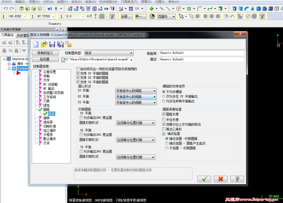

用masterCAM的朋友都知道,在2D加工中,后处理整圆加工程序都是用两个半圆加工的程序,也即是说用R表示的。怎样改为整圆编程的IJK表示方法。2 p# L3 E6 A/ g5 W0 ^

设置   控制器定义  圆弧  把圆心形式改成开始直至中心的间距1 L, _% `) O! V7 C1 K, I
