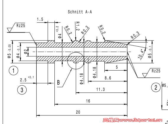

孔径2毫米,孔深20毫米,材料304不锈钢,请教各位用什么钻头可以批量生产,不存在用电火花和线切割之类的,成本高,批量大

我知道可以加工,就是不知道寿命怎么样,。这要算成本的,一个好点的内冷钻头要七八百,如果一个钻头只能加工三四百个的话,我钻孔的成本就要两元,

顶角尽量大点150度以上。磨横刃.开出横刃前角。横刃磨到0.2左右。车床S1500F0.04、加工中心S1500F65
: u; I, I+ i9 l* |( j磨好可以打150个左右
发表于 2014-5-30 20:31:37 来自手机 | 显示全部楼层 来自: 中国河南
去年用普通苏氏加长钻打过3mm深90多的孔。基本就是那个参数

* L, P& A' h! c$ ?2 k+ _9 B数车中心不好对。确实蛋疼啊。基本很难对到0.03以内。容易扭钻头。我用加工中心打的。* \, O" v- A) p
S1500+ @: y( n- D% T9 U( s! f
G98G83Z-120.R-26.Q1.F65.

20的孔,不算深,之前有打过普通钢,15深,一根钻头打400个工件没问题,关键是钻头要磨的好
