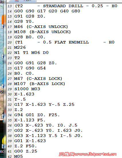

发表于 2014-5-30 17:37:01 来自手机 | 显示全部楼层 来自: 中国河南安阳
楼主添个介绍呗~
发表于 2014-5-30 17:44:14 来自手机 | 显示全部楼层 来自: 中国河南安阳
刚看了下,后处理关键项是加密的~文件是全的,控制器,机床文件,后处理都有。没测试能不能用~
发表于 2014-5-30 19:11:34 | 显示全部楼层 来自: 中国陕西西安
开hua结果 发表于 2014-5-30 17:44 static/image/common/back.gif
: w2 J9 n) d, u! U3 Q刚看了下,后处理关键项是加密的~文件是全的,控制器,机床文件,后处理都有。没测试能不能用~
& I* W) _! T/ c0 }5 Q$ E  Q3 e, |看都看了,顺手贴个图,方便后来人啊
发表于 2014-5-30 19:38:26 来自手机 | 显示全部楼层 来自: 中国河南安阳
我爱用acad 发表于 2014-5-30 19:11
( s& i: \1 E9 z1 ~- O: c+ e  z看都看了,顺手贴个图,方便后来人啊
1 I& U6 E- d8 r! r手机看到的,贴什么图~O_o

发表于 2014-6-14 08:50:55 来自手机 | 显示全部楼层 来自: 中国广东
没法使用,根本就没有m196,m197指令,不能刀库自动
发表于 2014-6-15 18:45:39 | 显示全部楼层 来自: 加拿大
25232659 发表于 2014-6-14 08:50 static/image/common/back.gif* v+ ~! u! C& o: M
6 K) `. w$ C! T. _* W$ J4 {% `' T. F+ T: p6 [
你那是那个年代的机床 我的也木有
