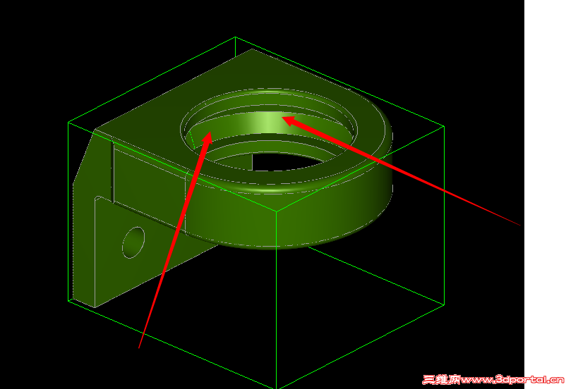

各位大神!此零件内部应该怎么加工好呢~~~~~~~~~~~~

发表于 2014-5-31 00:40:24 | 显示全部楼层 来自: 中国江苏苏州
这不是T型槽吗? T型刀做呀

那问题是怎么编程序,并且要求是中心点下刀、退刀的?

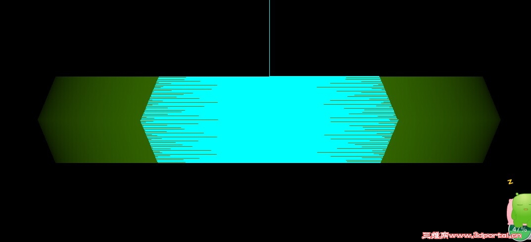

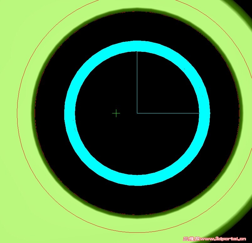

发表于 2014-5-31 18:56:52 | 显示全部楼层 来自: 中国四川成都
用全圆洗,选T型刀
发表于 2014-5-31 19:32:18 | 显示全部楼层 来自: 中国台湾
楼上说得对7 A1 P5 C5 u3 O3 e+ a% M
有精度加刀具补偿
 楼主| 发表于 2014-5-31 22:04:43 | 显示全部楼层 来自: 中国浙江宁波
i_king 发表于 2014-5-31 00:40 static/image/common/back.gif
- X7 w8 Z+ {, Y这不是T型槽吗? T型刀做呀
' r& @/ `3 Q( u' T$ a' B! W外面那个平台是好走可是里面那个夹角就不知道怎么整了~~~
 楼主| 发表于 2014-5-31 22:05:40 | 显示全部楼层 来自: 中国浙江宁波
美丽世界 发表于 2014-5-31 10:02 static/image/common/back.gif
2 M# y0 b' F% o0 M# o' _应该可以用T型槽刀,加工的
. D% ^1 }, X! f" |! c
11的厚度是可以走2D夹角不知道用什么策略~~~

 楼主| 发表于 2014-5-31 22:08:23 | 显示全部楼层 来自: 中国浙江宁波
qinxiaojun 发表于 2014-5-31 18:56 static/image/common/back.gif
( T& g& |8 L' R# L( W用全圆洗,选T型刀
+ M/ D2 c- A$ I大师!求教~~~全圆洗在哪里呀!

发表于 2014-6-1 08:02:19 | 显示全部楼层 来自: 中国台湾
9 {  ~4 l% c3 }- i. Y4 E" L/ _
全圆洗在x版里  可设圆中心进退刀  刀具补偿 1 t9 m* s* ~3 M" {
  m9没有 三菱机台G12 G13有此功用
4 V9 @5 c0 X9 M- X7 ?; Y T型刀加夹角要请磨刀师 订做

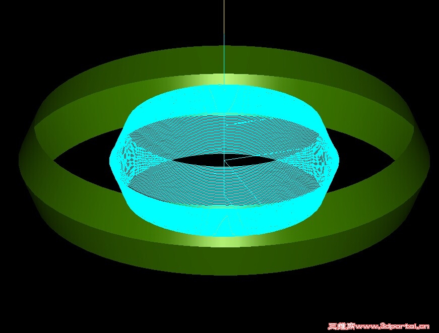

发表于 2014-6-29 22:08:57 | 显示全部楼层 来自: 中国湖南长沙
本帖最后由 xlc915 于 2014-6-29 22:26 编辑 4 p3 P, `3 F' m! l  a
( `, v' s2 A8 P: O你那个里面的圆都是娈径圆,确实不好做,做个了等圆的
