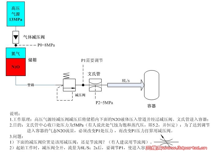

[求助] 该原理图怎么调压实现文氏管流量调节功能
发表于 2014-5-31 11:06:44 | 显示全部楼层 |阅读模式 来自: 中国内蒙古呼和浩特
见图,文氏管中心收口处气蚀时压力为气体饱和蒸汽压吗?为了改变通过文氏管流量,改变P1处的压力装置该用减压阀还是节流阀。】6 `9 D$ }( ]  N
整个过程流量仅改变一次,P1前的阀用数字阀还是用比例阀?

你的调节是通过什么反馈的?需要自动调节吗?

- Q; r' Y6 D- R& I  r你的调节是通过什么反馈的?需要自动调节吗?
: G; }, X0 Z4 Y9 L' {6 R
因为系统流量初始不变,仅仅在工作过程中改变流量值一次,所以打算用两种方法:7 m( I0 b* J3 O+ L
1、不带反馈,设计或购买改造后,进行多次试验,摸索出工况下该阀的特点,进而确定出改变流量值阀需要的开度;
3 \$ P, d8 Z5 u0 z4 @- o/ `- x2、第二种方法就是在阀和文氏管间加压力传感器,并将压力反馈至控制器,控制器再驱动步进电机改变阀芯的位移,即构成闭环来达到调节的作用。
