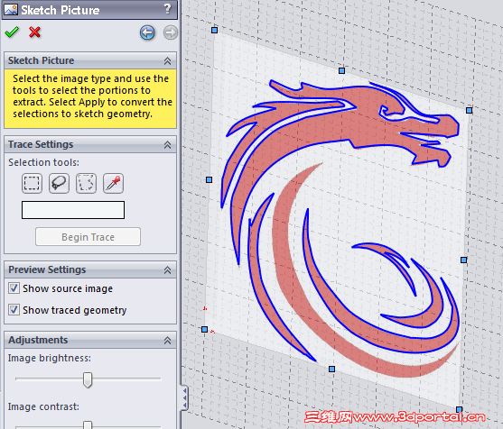

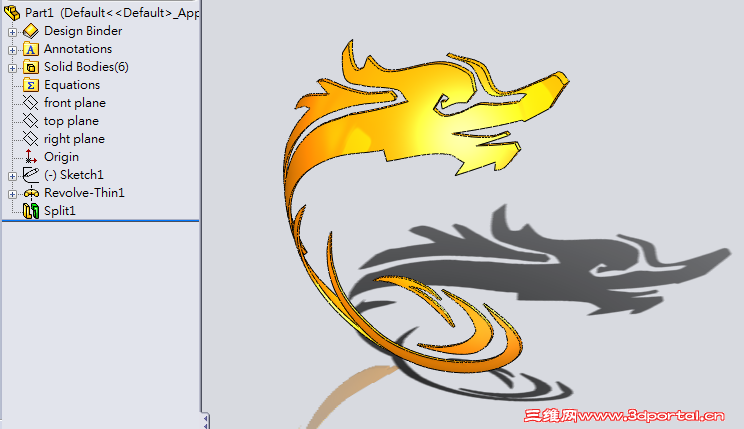

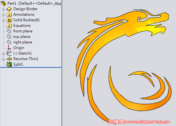

发表于 2014-6-3 12:41:31 | 显示全部楼层 来自: 中国台湾
neko 发表于 2014-6-1 11:24 static/image/common/back.gif8 A: ], t- O. ~
先畫一球
" h' ^9 x3 q) C- j2 s再用曲面草圖在球體上描繪...
4 h& O" {1 F) A8 X) q* U利用 Auto-Trace 就行…否則圖案複雜些要描到何年何月?
( }5 z5 H2 z1 v9 Y: p, W. q9 V6 x! d  S& V2 f! F* m
% L( y; G! m! H9 F2 u+ I8 k
5 c, `2 \+ P, X2 T( f: O 2014-6-3 下午 12-38-10.png
4 h1 ^4 s. Z$ f2 j0 O
2 n, n, D/ c7 n( i+ I) x" v6 ~ 2014-6-3 下午 12-38-56.png
* c! w) D3 U; {) a# J" E: c

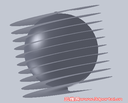

发表于 2014-6-3 14:16:38 | 显示全部楼层 来自: 中国辽宁沈阳
是要这个形状的吗
 楼主| 发表于 2014-6-3 14:35:03 | 显示全部楼层 来自: 中国四川成都
就是这样 ,具体步骤是怎样的呢

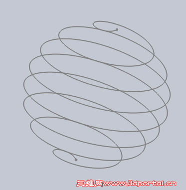

发表于 2014-6-3 16:05:08 | 显示全部楼层 来自: 中国辽宁沈阳
先画个球,再扫描曲面出来个螺旋面,再用交叉曲线,就是这么个思路,

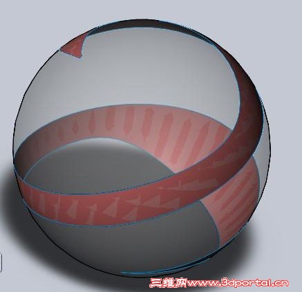

; [. {* C) i" L2 e6 i% {& P樓主要的應該是如下圖效果..+ g- V5 U+ R! v8 @/ Y3 B
% @5 n' a/ ^+ ~* p% ]! |
4 P" T; g" A' W. S7 u' N; a7 h! F" I* n5 d) R
2012-零件1.zip (212.01 KB, 下载次数: 3)
