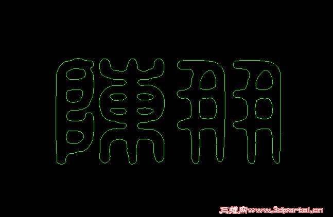

[求助] 谁能帮帮帮我把这个图片转换成X4或者X6格式的
发表于 2014-6-2 12:27:55 | 显示全部楼层 |阅读模式 来自: 中国江苏南京

l这个是MC6文件
CHENGPENG.zip
14.63 KB, 下载次数: 6
路过不买 + 2 应助
发表于 2014-6-2 17:19:21 | 显示全部楼层 来自: 中国广东梅州
这个是MC9做的
发表于 2014-6-2 17:21:15 | 显示全部楼层 来自: 中国广东梅州
MC9.1文件
陈朋.zip
13.95 KB, 下载次数: 5
发表于 2014-6-2 22:03:52 | 显示全部楼层 来自: 中国天津
使用C-HOOK指令自己转一下就可以了
发表于 2014-6-6 11:01:49 | 显示全部楼层 来自: 中国台湾
板大此圖為*.png檔,可先使用小化家轉為*.jpg檔,再使用c-hook內rast2vec.dll轉檔
