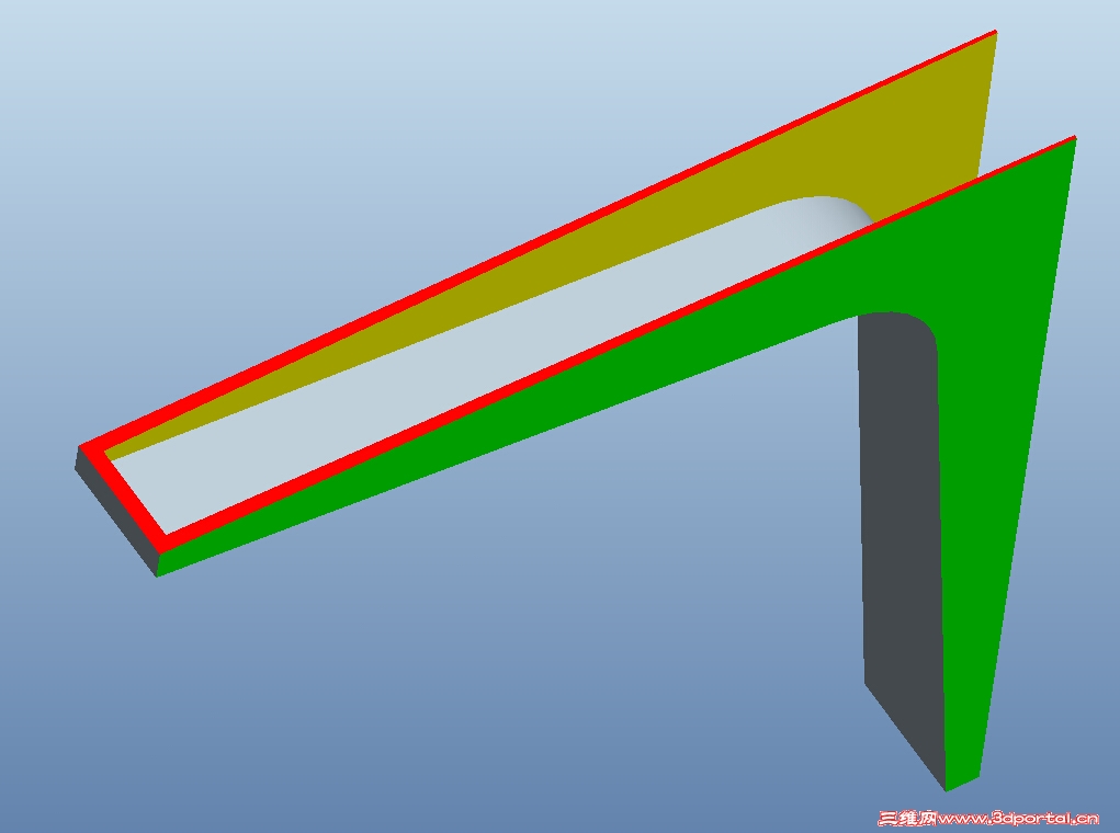

[求助] 塑料直角侧边拔膜怎么做,如图示
发表于 2014-6-3 16:46:37 | 显示全部楼层 |阅读模式 来自: 中国浙江嘉兴
图1为直角塑料件抽壳后形状(为满足详细说明,这里先进行抽壳,再拔膜了)。
3 W! ^1 Y/ F3 C" T% m/ G问题:如何将外侧面(绿色)和内侧面(黄色)进行拔膜,拔膜枢轴应该找哪一个

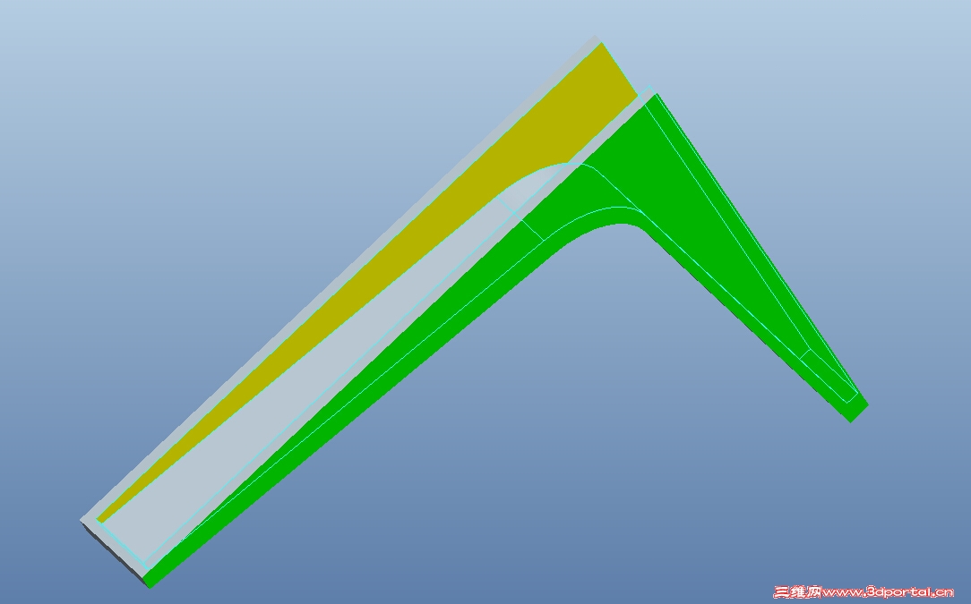

图2为我自己做的拔膜,红色部分是拔膜后的样子,由于选不到正确的拔膜枢轴,拔膜后变成这个样子了(红色),应该如何解决。求教 ,谢谢!

用Ctrl键选择外边两个垂直面或中间带圆角的凹槽面(依据要保证的不变厚度尺寸是外还是内而定)作为拔膜枢轴。
- g, u4 v5 ^. M, _3 h$ z4 [4 D你这样只选择了一个方向的拔膜枢轴,另一个方向没选,就成了这样子。
" k  }+ m) U% A1 n5 u7 j4 K仅供参考,未实际操作验证。

不是非常理解,尝试过多次,已经因为它是直角的关系,找不好枢轴
