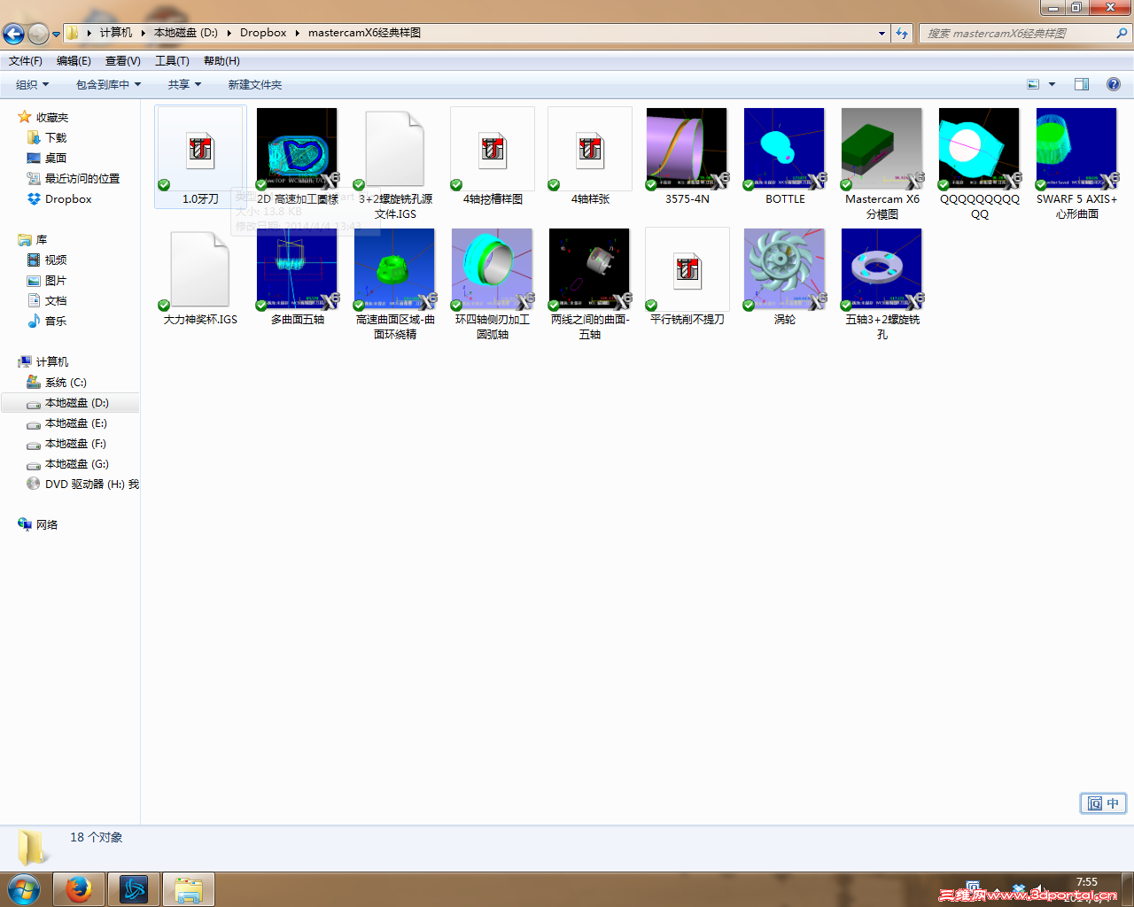

现在论坛充斥的都是45轴加工实际上都没很强的需求,往往我们解除最多上手最需要的就是3轴的曲面加工案例,本人才疏学浅,求几个经典的曲面加工实例来研究一下,最好是有比较好的案例作用的那种。
1 _" O3 f& o- i+ E一下是我收集的自己觉得有用的,是很少
0 e3 r' @/ |; }5 X4 \% k
- `' P4 s3 f4 H$ f+ S
