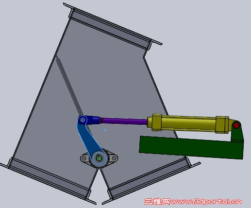

这是一个气动三通,想做的模拟运动的动画,可是关系添加之后总是过定义,哪位大神帮我看看应该是怎么个约束思路呢?% l+ ^( L5 L# L8 z

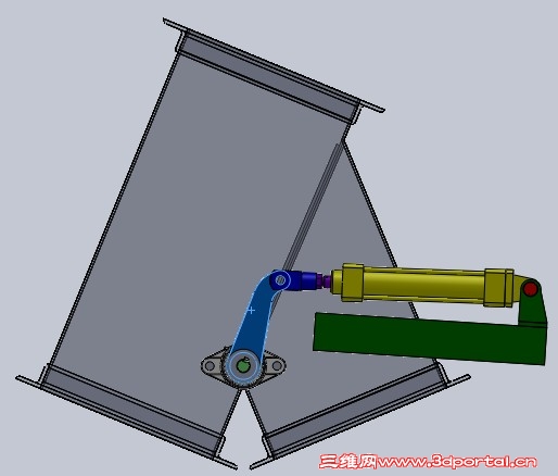

发表于 2014-6-4 15:56:42 | 显示全部楼层 来自: 中国河南安阳
试做了一下

恩恩,就是这种效果,能告诉我一下是怎么配合的吗,谢谢了

都还是你原来的配合关系% K3 ~" Z, Y- j/ g
我没加/ S, a/ D  E# ]/ c) W
就是把固定缸体的支座做了   固定

0 P# J7 j# Q2 H1 t9 y4 V我好像明白你的过定义的原因了
# [: Z0 @8 G3 J! f9 _+ G2 n第一步  你的固定座底面要和TOP建立一个平行关系
5 F- _( b# B; T3 F7 {- t第二步  才是  将它  固定5 N) l5 Z/ b7 A. I0 A4 f
我是这样想的
