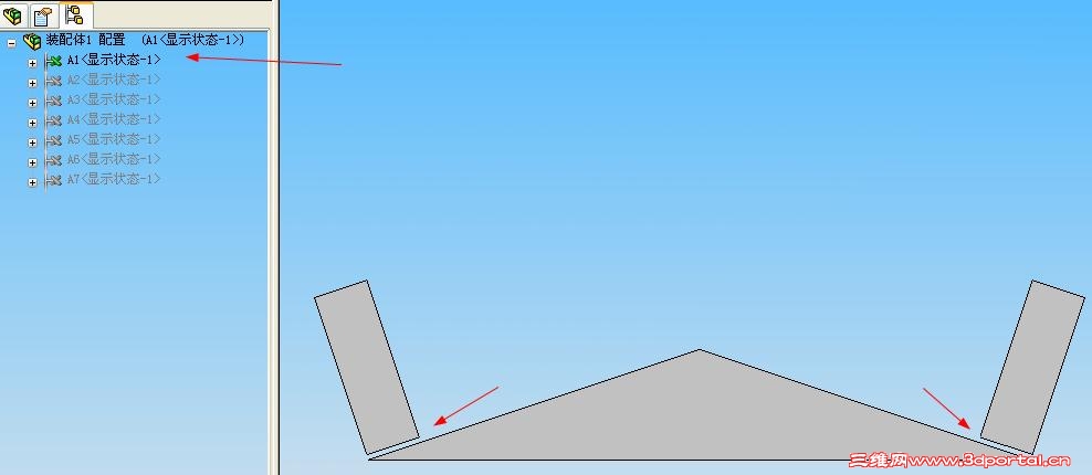

2 r2 x% n# J( w! @6 p镜像后结果如图
4 j3 H; ]1 U4 z# i* L; D3 T. @# M
* P& i* m1 w3 j% V, I 1.jpg 8 M8 T8 [$ Z) {% ?; q

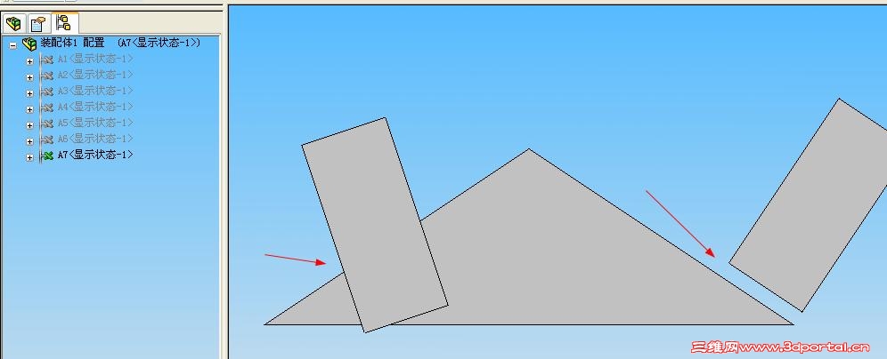

2 h5 V6 w9 N4 @9 H* b- j& q# b点击“系列零件设计表”后,镜像功能无效。
/ ?2 t4 }- s- C0 R" p* H8 _+ R1 G3 }
2.jpg - n  P3 z9 J8 p5 a* P
$ i) i' w" s. v" c- p问:在“系列零件设计表”中,镜像功能好像不成立。  O2 \  z% h7 H8 d5 ]# M1 ?4 V5 O

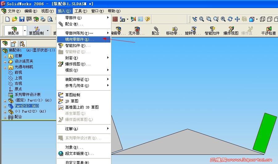

我试了下,可以的,你在装配体中也不是用镜向零部件做的

如果在装配体中直接用镜像没问题。' R; s  k+ D: _; y
7 R3 ^: k' x8 @2 f+ f问题是在“系列零件设计表”中,你能在装配体中镜像零件吗?$ w; ]# c% ?) d3 }7 @( `
麻烦上传附件。
