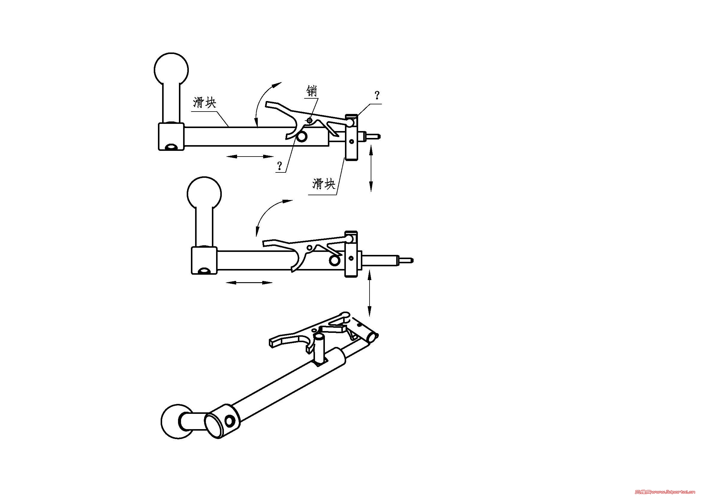

( {" d. N  W5 a) _' F) A7 ~如图,我定义了销,滑块,其它2个地方(问号处)怎么定义都不会动,求老手们帮帮小弟,多谢了!就是把横向的移动用拨叉转换成纵向

细圆柱和拔叉 之间定义 凸轮 链接。
