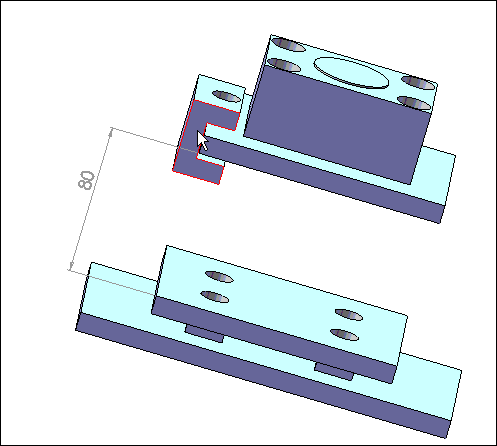

二块钢板间距离0-80mm随机.,本来, 用4根螺栓连接的..' k8 G+ K7 p' w  |7 c1 W
想简化一下,用二个卡套扣住,然后简单拧个螺钉...6 _' S9 A8 l1 n8 q  G
不知道会不会有什么问题.最多150Kg左右的负荷...' C: J* f/ I6 G3 L) F( r
补充一下,这样可能要做8个规格卡套.从20~100

你这就算往长度方向限位了,往宽度方向不是还没限位吗?

多次一举,钢板连接本来法兰就可以了,浪费成本……

0 K1 {  Z! Z( B5 f有的时候成本什么的不太重要,只是考虑方便...(所处位置操作不便)
( I6 C% i9 q7 _9 a只是不太确定这样做会不会有什么意外问题.
2 v; \# H7 b7 b/ O1 J二楼所说另一个方向限位,实际上不存在这问题

这个思路不明确,载荷不大,如果你想用卡子,就用卡子。如果用螺栓,就用螺栓。你这个图画的,卡子不是卡子,螺栓不是螺栓

从图上看,联接钢板后,是在卡套上用螺丝压紧的,此处螺丝相当于顶丝作用顶紧钢板,靠钢板间摩擦力不使钢板平移。
, q( O# C# t4 ]1 U0 P严格讲,此处并没有定位,连接不稳固。
8 Z7 Q; ?* g% p1 h) B' w既然能装卡套,不如在卡套位置设置4根螺栓,此处螺栓可比原连接螺栓小一号,应可满足连接要求。
