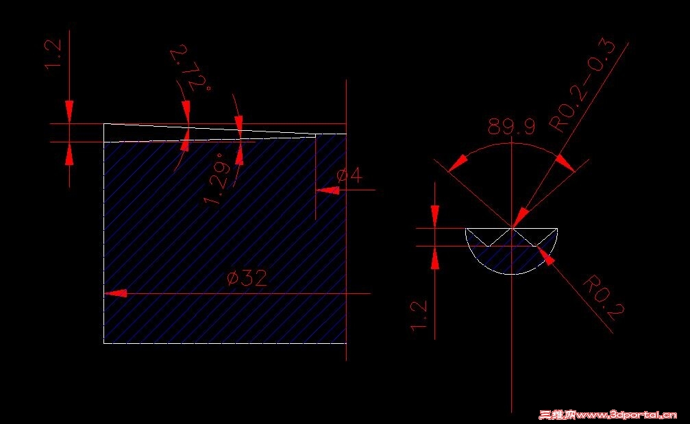

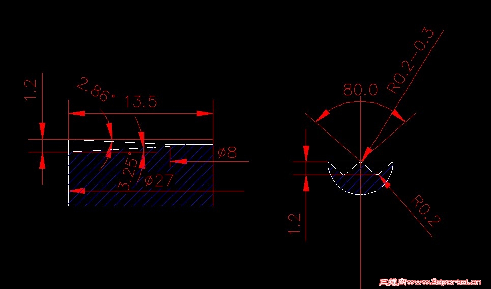

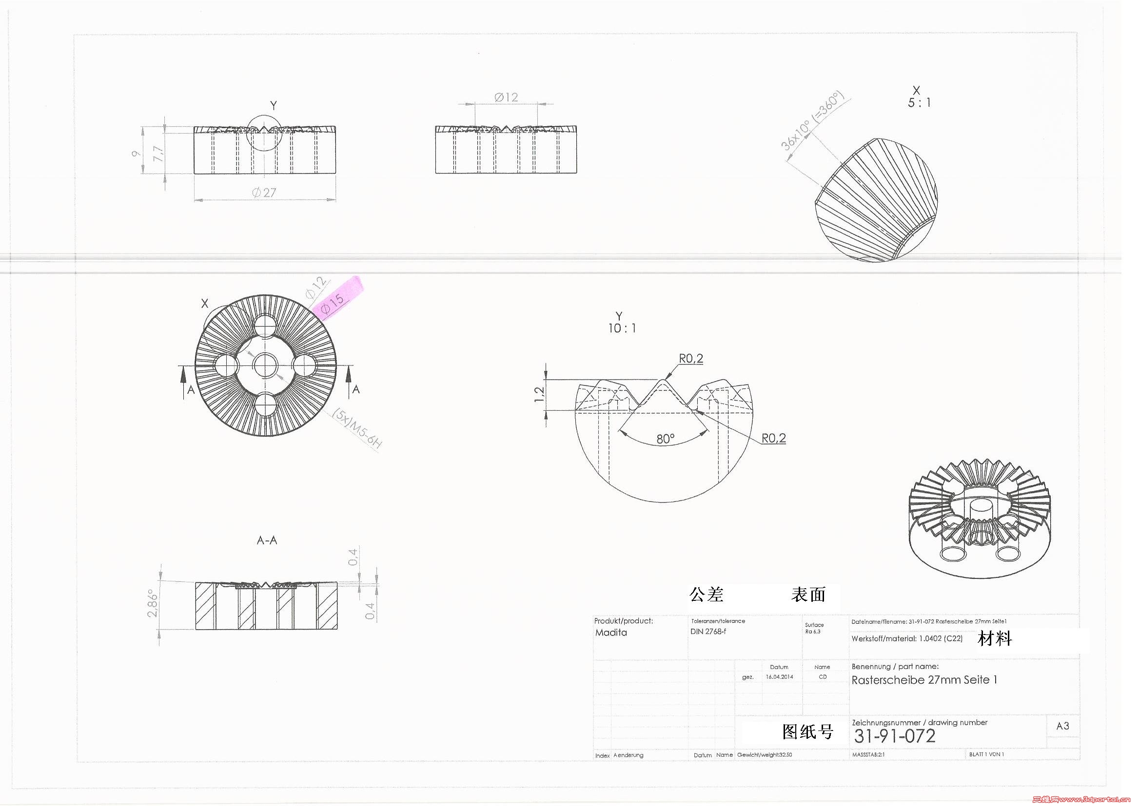

这个图怎么画。。
" J" A- p6 Z) F, W6 ?' \% |做成三维的
发表于 2014-6-5 18:51:36 | 显示全部楼层 来自: 中国天津
放样切除,再圆周陈列

) j* r# c" L1 u+ x: T6 d我试了的但齿顶和齿根角度不一样的。。放样出不角度都是一样的
. y" f+ T4 P$ D' k, B0 _! c! |各位大侠帮我看下是那儿不对谢谢。。" w" l2 l! F' i. q5 X2 I- D( j

你的两个齿面的角度有问题,你的那个参考面应该和你的那个路径垂直,这样切出来的两个齿面夹角才是80°,至于你的齿根和齿顶角度不一样是因为你切除的的时候那个角度,这个应该是无法避免的,你看一下这三个模型
1.zip
1.2 MB, 下载次数: 5
发表于 2014-6-6 18:01:42 | 显示全部楼层 来自: 中国北京
不对,齿根和齿顶夹角不一样好像是因为这个是圆周阵列,你做成一个u型槽,你的两个竖面是平行的,再做圆周阵列后齿顶面还是会出现夹角的
发表于 2014-6-6 18:02:47 | 显示全部楼层 来自: 中国北京
另外你看图纸上也是只标出了齿面的夹角,没标齿槽的夹角
