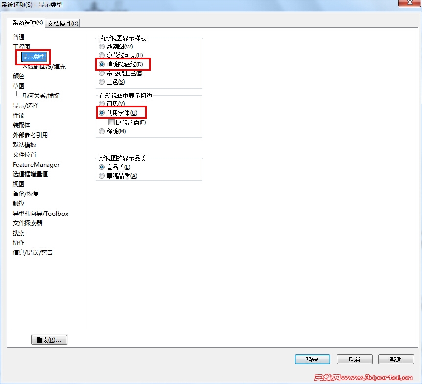

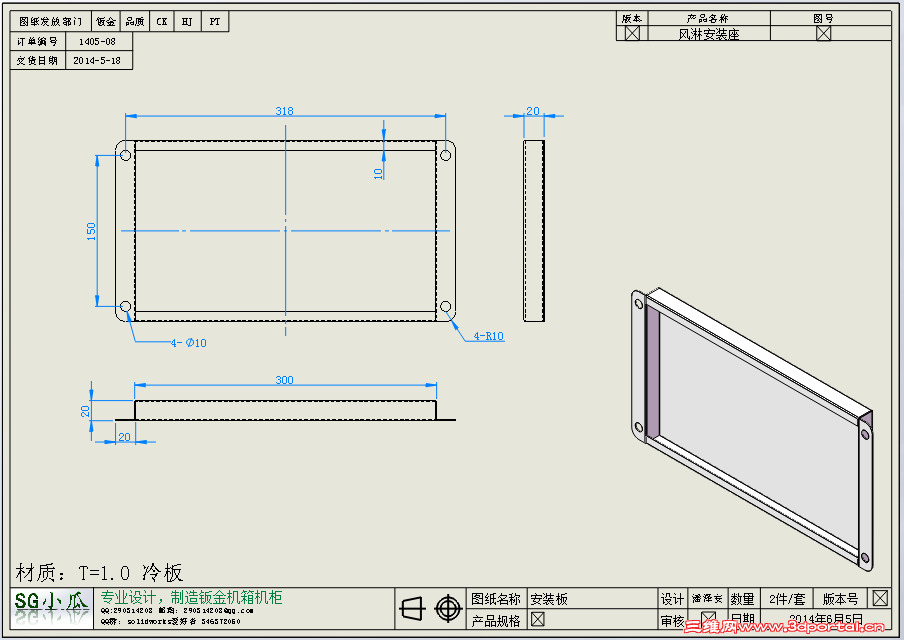

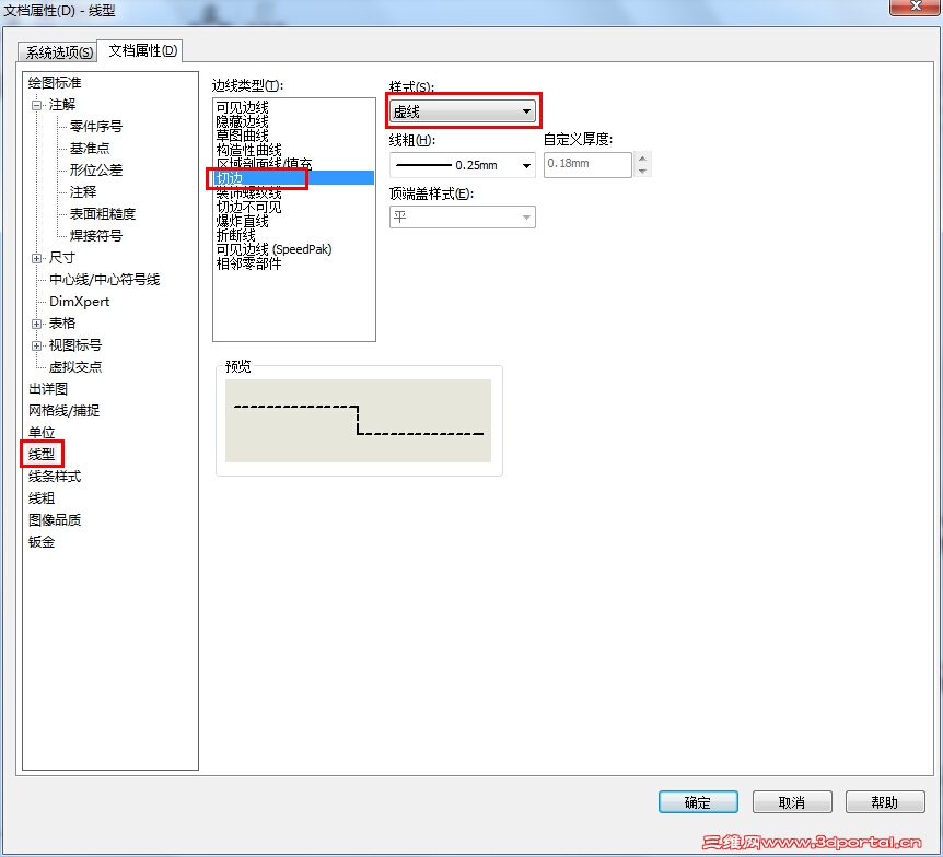

有次看到有人制作钣金件的工程图时,可以自动生成虚线。本人绞尽脑汁都没有找到是怎么设置的。今天下午莫名其妙的就想出来了,就拿出来跟大家分享下。做钣金的朋友可以试试看。期待大神们的指教  l& [+ U+ a, W' \9 ?, r9 _$ r  y
(我是在工程图模板里改的,随意添加一个钣金件视图,右键-》切边-》勾选带线型显示切边即可)大家有不明白的地方欢迎提出来共同讨论。

发表于 2014-6-6 16:07:20 | 显示全部楼层 来自: 中国广东广州
楼主的想法非常好,只是把切边改成细点划线,再新设一个图层就行了。) A/ X6 m7 P5 ]7 P+ w! n
在新视图中显示切边,为什么是“显示字体”这个选项呢?试过很多次的“可见”,但它就是不可见。
 楼主| 发表于 2014-6-6 19:31:14 | 显示全部楼层 来自: 中国广东深圳
cloudpeng 发表于 2014-6-6 16:07 static/image/common/back.gif* I: K. H; E' U/ N
楼主的想法非常好,只是把切边改成细点划线,再新设一个图层就行了。: a( T$ @7 h: O! @3 |4 E4 g
在新视图中显示切边,为什么是“显示 ...
! m, h, n- q$ O$ d, `  h/ B想要自动显示切边虚线最重要的有如下两个设置
. m' X( Z0 |; u" N" g6 B7 H1.系统选项-》显示类型-》在新视图中显示切边-》勾选使用字体8 ~( ?& X) u0 U2 b8 {* k3 |
2.右键视图-》切边-》带线型显示切边(可以根据自己的喜好改变切边的线型)
" K: h- f/ @/ ?如没有设置1,右键视图时,切边的选项不会自动在“带线型显示切边上”9 M# U- G  ^3 q5 k
我们就是要体现“自动”这两个字
" L' T1 W; h, L. M个别情况也可以让切边不可见,然后采用隐藏线可见

发表于 2016-9-9 17:44:37 | 显示全部楼层 来自: 中国浙江嘉兴
切边不建议使用虚线,人家以为是板厚的内部线。改成其他的线型吧
