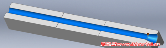

# a, L# s, c, i* L6 L" b这个没有做过,向大家学习。悬赏50个三维币也是活跃一下板块的气氛. }* M( z% W7 `2 X
第一个做到的最好的,我额外转账50个三维币给你,时间三天之内。
; m& U: ?3 ?/ R, z, |1 F/ g% Y9 [加工蓝色的半圆槽,其中一头为锥孔槽,模型尺寸为R9,公差+0.1到0, 材质45钢调质,铸件毛坯半圆槽尺寸R7,(单边2MM余量)要求表面质量好,表面粗糙度3.2,加工效率高
9 v3 `( t% h! D: ]

你那50的3维币可能太少了,没人愿意去做
发表于 2014-6-5 23:42:04 | 显示全部楼层 来自: 中国广东东莞
我来抛砖引玉,很少加工铁,大家勿喷。如果批量,锥孔槽可以考虑立起来用成型刀加工。

我觉得两个工件合起来做。
发表于 2014-6-6 10:10:52 | 显示全部楼层 来自: 中国河南郑州
表面要求不算高,用刨床把直槽加工出来,加工中心只做带锥度的面。否则效率提不上去。

: X) O' L: i* K5 W我来抛砖引玉,很少加工铁,大家勿喷。如果批量,锥孔槽可以考虑立起来用成型刀加工。
0 L: D6 f( i' @7 T, d- \" R2 n这么高的工件立起来有点站不稳

刨直槽,成形铣锥面。

7 v( ], ?& `  t) {* J* x感觉你用球刀拉那个槽,钢件不光,不过你用那步旋转我向你学习了,谢谢

这么高的工件立起来有点站不稳
# y$ P; Z/ k/ p
锥面立起来好做,可以考虑做工装夹住上面一点

what about the radius at the corner.............

     直接用球刀铣,
