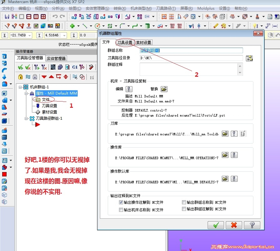

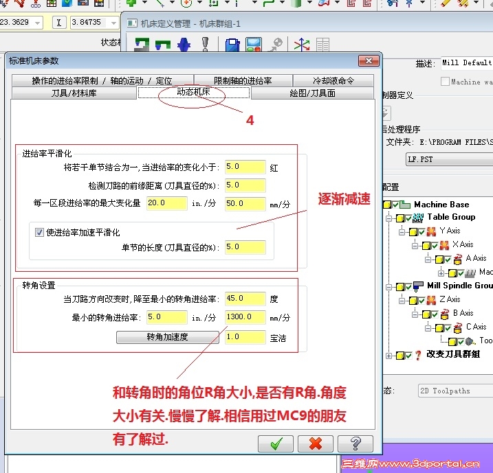

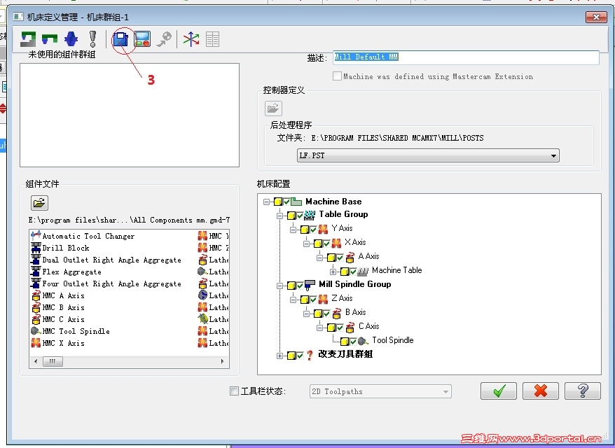

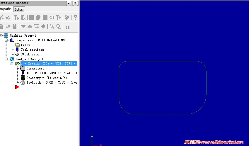

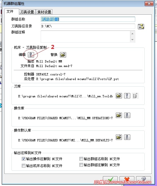

[分享] mastercamX~mastercamX7MU2拐角减速设置
发表于 2014-6-6 09:09:39 | 显示全部楼层 |阅读模式 来自: 中国广东东莞
本帖最后由 呵呵仙 于 2014-6-6 20:11 编辑 $ Y: i* B, C. R3 u) q: q+ d* L
! {; y  G' ^; n* D
1.jpg 6 K, T. [: \$ z; m$ U- x: I
7 e* [" y: w5 j9 l 2.jpg
1 O7 `6 V) x+ y; P! n- S6 a, E0 k+ W2 W4 r. X. D4 P
% p) ?% ^5 N; E$ A4 n2 c5 }
' y7 @( ~# u$ U9 C5 G5 `

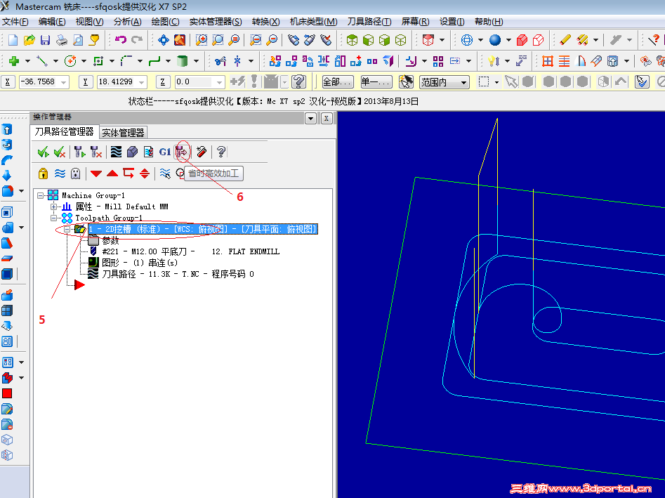

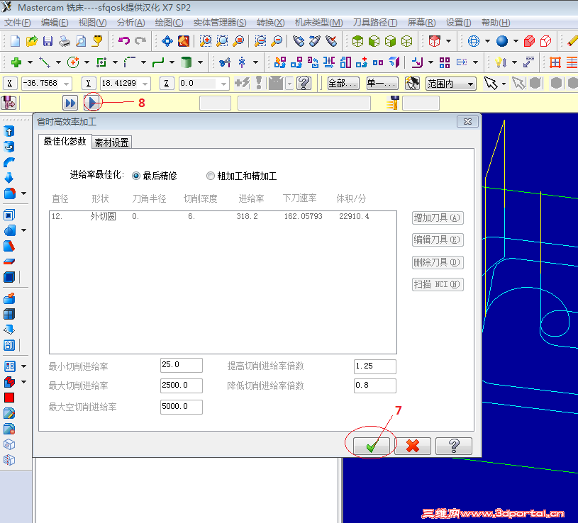

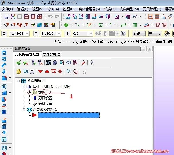

( }0 l, _, n* U, U好吧,回应楼下要求再加2张图吧.
; E3 P3 d/ a3 ? 5.png ! h5 B* W# j( \+ c+ w: k0 i, z3 c
3 n& K) M: p9 r
% b/ Z4 w4 ]. E" ]9 o 6.png
/ \4 G: q6 y) x8 f1 M2 I

 楼主| 发表于 2014-6-6 20:12:14 | 显示全部楼层 来自: 中国广东东莞
86843173 发表于 2014-6-6 17:55 static/image/common/back.gif
+ |& o1 s1 O( ^+ {不管用啊
% \0 y2 @9 X5 b  A* B+ m弄不出来
3 O8 Q* k5 q6 j2 x% P请房主 在详细讲讲
  @7 }3 C" Q) A/ C2 V- K  E
好吧,再看一楼。

 楼主| 发表于 2014-6-9 07:48:31 | 显示全部楼层 来自: 中国广东东莞
86843173 发表于 2014-6-8 22:46 static/image/common/back.gif9 {5 N3 P! |2 c/ b4 I  m
谢谢房主的帮助 不过 我还是没有弄出来统一的圆弧速率
; |2 l. N" ^1 k( x: E都是变化的 而且不实用 可能我水平低
4 E9 |1 q  `  w" I) A我感觉这个 ...
/ y! Q+ P' e, b  Z0 G
6 U0 g3 A$ M' g6 @" ~- n" S+ \2 n
8 B. C" c7 `3 h* [) q' W1 t
1 m( [; M9 f/ f- Z* ?; h 2.jpg
- U$ ^4 f# L: |2 _. E' ?" {$ a* F

 楼主| 发表于 2014-6-10 00:08:11 | 显示全部楼层 来自: 中国广东东莞
86843173 发表于 2014-6-9 21:38 static/image/common/back.gif% X" h7 `, ?$ S% }) Y
不知道怎么回事 这个设置我知道' p; G5 W* z' a4 B6 u: @
有时候出来的速率就是固定的% D& ^/ B9 |  n1 l! K
有时候就是变化的速率 真是无语啊
' a' j) k3 Q* C# n# n这个不分大细R线全是你定好的参数吧.我也没用过一次这种减速的方法用在加工上.

 楼主| 发表于 2014-6-10 17:59:40 | 显示全部楼层 来自: 中国广东东莞
古月帅帅 发表于 2014-6-10 15:56 static/image/common/back.gif
/ |5 p( j) P' S我试过怎么不是在转角的地方还请楼主指教
# `) U/ `1 ~9 {5 q9 c" i1 k
转角,下刀,提刀也会减.(如不是快速提刀的话)

 楼主| 发表于 2014-6-12 12:27:33 | 显示全部楼层 来自: 中国广东东莞
古月帅帅 发表于 2014-6-11 17:25 static/image/common/back.gif
/ l4 i9 q$ w; b4 b( H* Z处理处理还是这样
5 N5 G+ J: Q8 _( G  v
! d4 K+ h+ i$ C5 C$ |. {G0 G90 G54 X12.83 Y-2.892
- }: k3 J/ Z  R; @' l
没试过不可以的.会不会你的R过大.参数不相对应起不到减速效果.
发表于 2014-6-12 14:20:17 | 显示全部楼层 来自: 中国广东东莞
原来要比刀小的才可以
 楼主| 发表于 2014-6-12 15:13:10 | 显示全部楼层 来自: 中国广东东莞
古月帅帅 发表于 2014-6-12 14:20 static/image/common/back.gif6 B2 w* m4 z  [
原来要比刀小的才可以
5 V3 t; p7 S5 p和刀小不小没关事的.是生成刀路的转角R的大,小有关的.详细什么的参数有关,请上看一楼相关.
