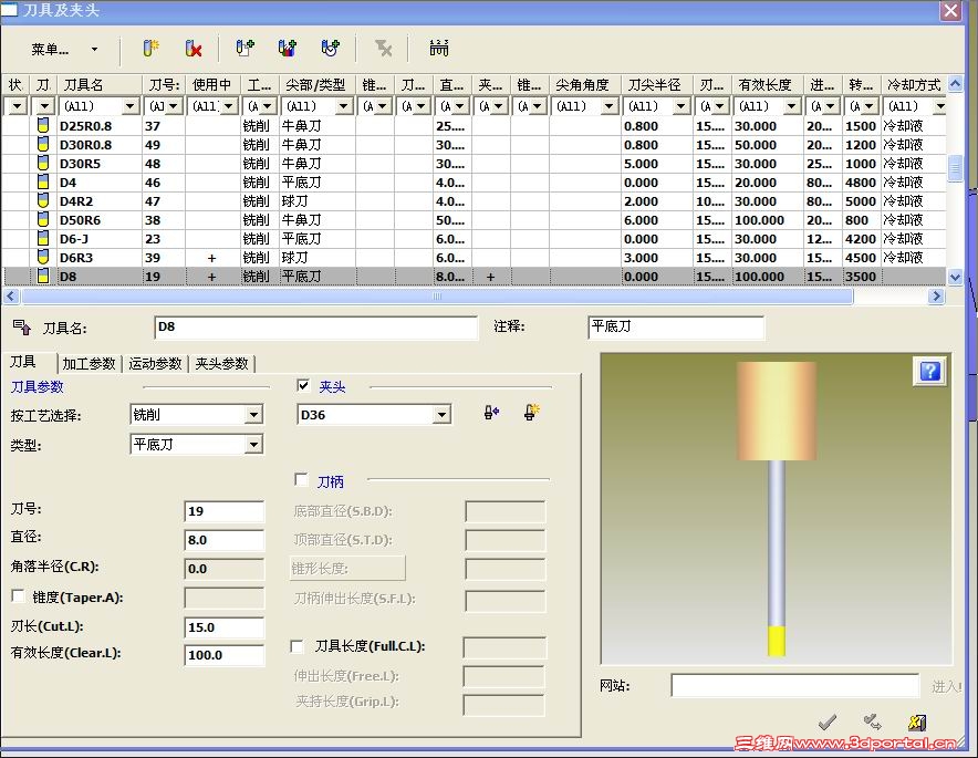

最近做了一个比较深的工件,想用一下夹头干涉检查,我用的是E10,但是设置好刀具和夹头后不知道怎么用了。。。

E11可以将刀长设置的比较短,然后进行模拟仿真,如发现碰撞后,再修改刀具长度(无需重新计算),这样来确定准确的刀长。% n! w+ Y' Q+ t+ v

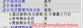

精铣的算刀长这里
5 G; \) m) @) Y$ L2 n/ o: e 1.png

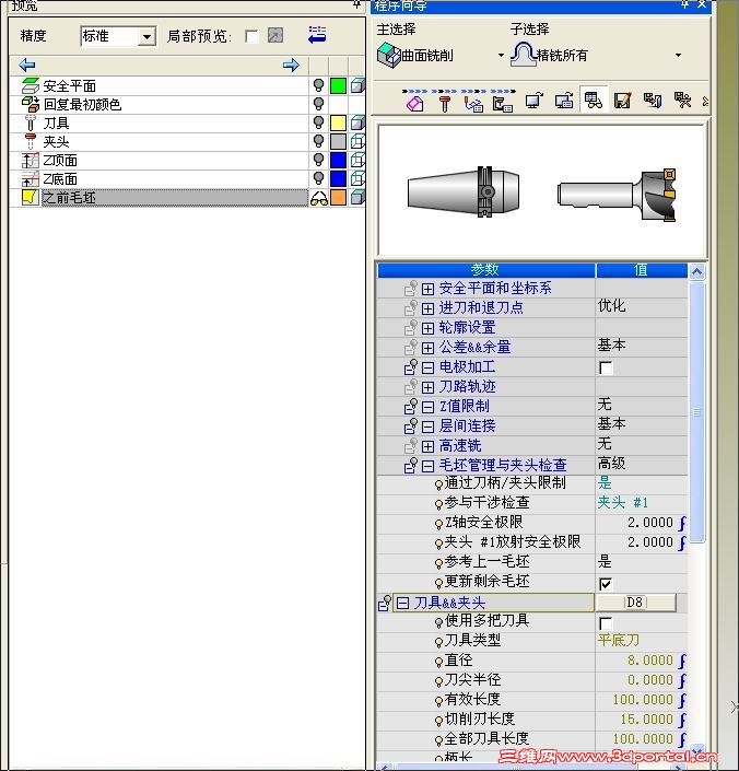

然后算完这里显示
, D9 a/ f) g4 O# e/ w' }* Y 2.png 9 w  k( F/ }9 r# i. J, u/ [: t* C
