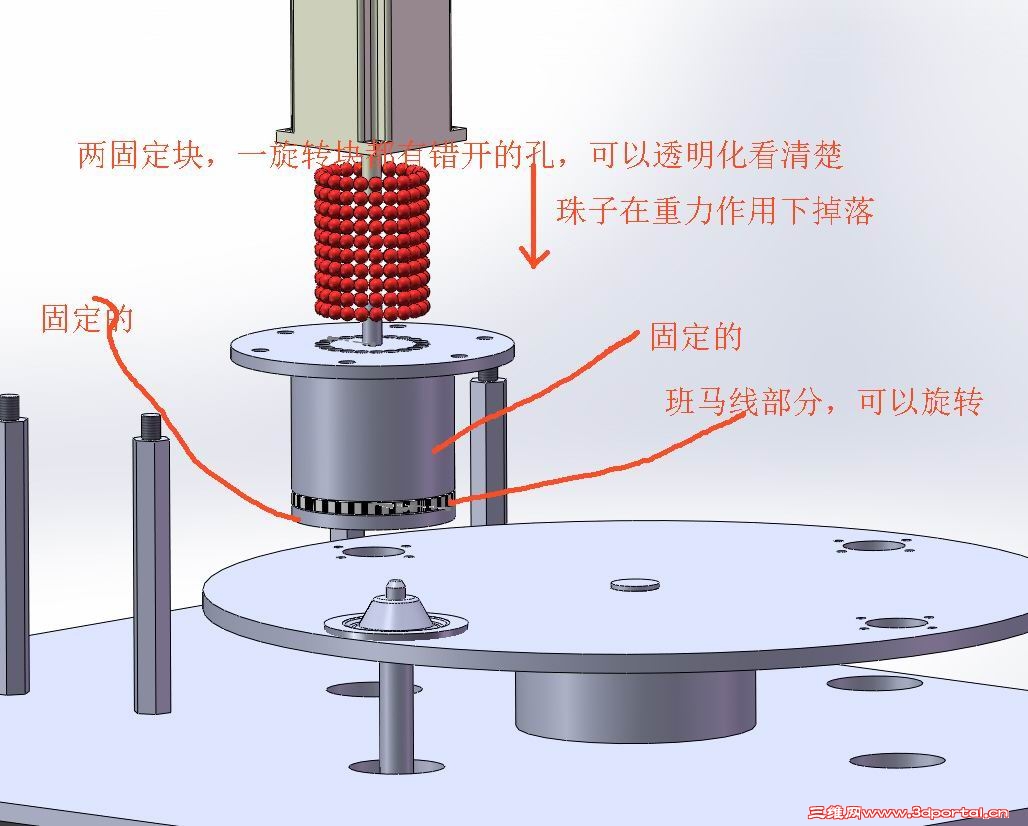

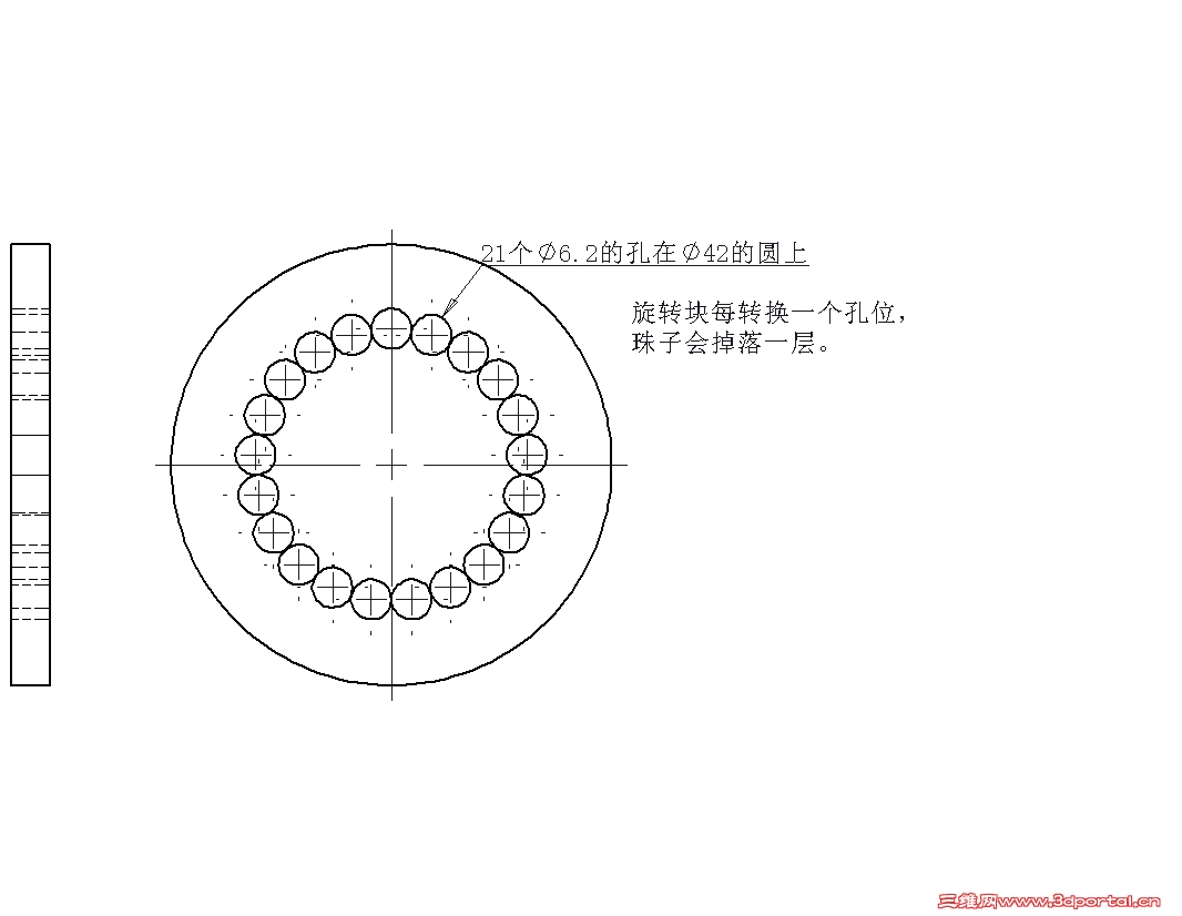

不知道为什么,我的电脑一模拟就会死于非命,也可能小弟技术尚未学精。恳请各位发表意见,给我指导,指导。
! ~8 M+ Q  I0 ~2 k; m3 X: H5 M" _我目的就是想看看珠子掉落情况!在此先谢过了!

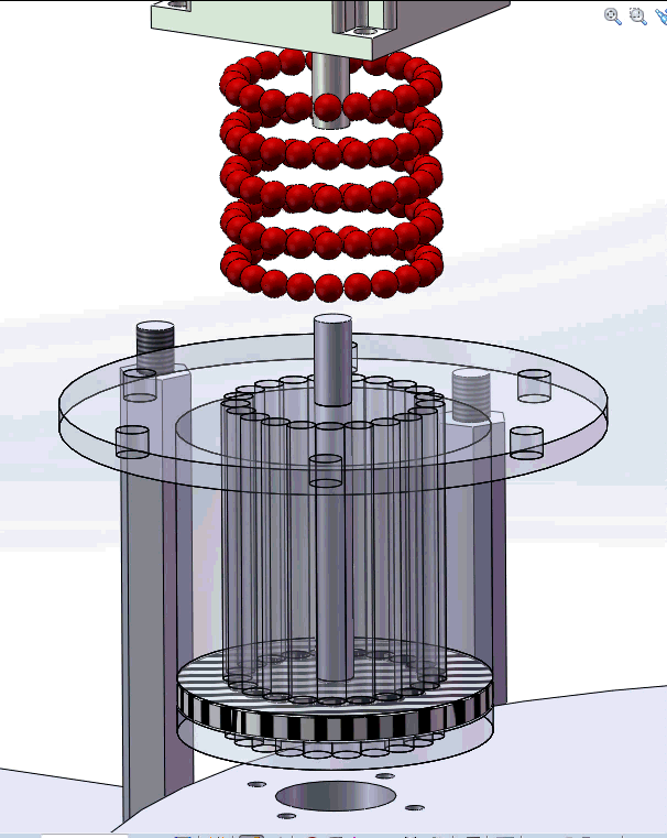

1. sw模擬計算很費時甚至會當機9 r! i( G3 c8 K
2. 如圖不能做成多排/ g  ~+ f* W7 }1 E7 h
3. 3#是做成單排的陣列,sw 會把單排看成單一零件
# f. b: a$ D- s: [! C1 f所以要完全模擬就要如5#,一個個鋼球組裝,但數量太多是否能計算未知!. G. |% M" N1 Q
