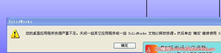

一直用的好好的,突然打开一个零件标注尺寸时出现这个,令我很是头疼。。。。

发表于 2014-6-7 17:41:36 | 显示全部楼层 来自: 中国江苏扬州
重新启动软件,就会好一些。我就是这样做的。
 楼主| 发表于 2014-6-9 11:29:03 | 显示全部楼层 来自: 中国河北邯郸
我重装了都不好使啊

发表于 2014-6-9 11:50:29 | 显示全部楼层 来自: 中国天津
最近有没有干坏事乱装东西

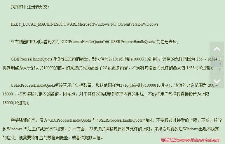

发表于 2014-6-9 13:47:50 | 显示全部楼层 来自: 中国浙江宁波
上次有位大侠给的修改注册表的方法,一下子找不到了!最近换了SSD,重做了系统,也出现这个问题了!
发表于 2014-6-9 14:09:56 | 显示全部楼层 来自: 中国浙江宁波
SW64位解决内存耗尽提示操作方法.jpg ) Z% a+ `0 p( |7 q  M/ r
/ p" y/ W6 N$ j4 R2 s2 p, x8 E
帮你找到了!!
 楼主| 发表于 2014-6-9 14:42:26 | 显示全部楼层 来自: 中国河北邯郸
不会呀,能在详细点吗, ^% k  T+ ^1 `7 `0 l1 E
 楼主| 发表于 2014-6-9 14:43:22 | 显示全部楼层 来自: 中国河北邯郸
changfeng0526 发表于 2014-6-9 13:47 static/image/common/back.gif
( x8 h! n9 Y; r) m: p; O上次有位大侠给的修改注册表的方法,一下子找不到了!最近换了SSD,重做了系统,也出现这个问题了!
5 Q9 t& c7 i2 H/ Y1 S7 ]. l
我打开别的东西都没问题,只要标注尺寸就出现这个。。愁死人。。。
 楼主| 发表于 2014-6-9 15:03:05 | 显示全部楼层 来自: 中国河北邯郸
刚才调整了,还是不行啊。。。。

 楼主| 发表于 2014-6-11 16:16:34 | 显示全部楼层 来自: 中国河北邯郸
我实在找不到办法,最后装w7系统了,这回行倒是行了,就是打开以前的装配体好慢。。。。。不知是电脑不行,还是系统不行。唉。。。这次重装不理想。
