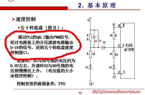

发表于 2014-6-12 13:29:13 | 显示全部楼层 来自: 中国浙江温州
PWM类的放大板,这里的PWM仅是调制波,对于功率型输出,经PWM调制后的未端输出是需要滤波电路,整成比较平稳的直流电压,不同的PWM占空比,经整流后的电压值不同,也就造成了驱动电磁铁的电流值不同了,其实在带负载的情况下,不同的占空比,电压也是有变化的,只是电流指示更准确些,因为比例电磁铁线圈的参数一般都是给出的电流—阀开度曲线。如果你测得电流跟随你的输入信号变化而变化,测说明放大板正常,要检测一下阀的问题了。

 楼主| 发表于 2014-7-2 20:20:16 | 显示全部楼层 来自: 中国广东阳江
本帖最后由 superdos 于 2014-7-2 20:25 编辑 * J3 n0 d0 M) F7 f5 Z; x
戴杰 发表于 2014-6-12 13:29 static/image/common/back.gif: Q3 j/ Q, w2 n" p0 R' D6 n& f
PWM类的放大板,这里的PWM仅是调制波,对于功率型输出,经PWM调制后的未端输出是需要滤波电路,整成比较平稳 ...
1 h9 D# S; Q  G3 v; X看到这里我又糊涂了,这个文档说的是把pwm信号变成电压信号吗?2 l' g) j9 F8 C' O1 d3 v% V8 W: u4 F+ C
发表于 2014-8-27 08:39:33 | 显示全部楼层 来自: 中国浙江温州
superdos 发表于 2014-7-2 20:20 static/image/common/back.gif; Z" S+ P9 v5 m/ B* H, K
0 \. N3 w5 C, e  Y% H8 u% B我只是帮你分析故障可能出在哪个位置,不是分析具体原理,要想电阻电容级别去修理,我是搞不掂的,如果你分析得这么细呢,觉得你有必要去恶补一下,电子电路的基础知识,PWM叫脉冲宽度调制,可以用在很多控制电路中,http://baike.baidu.com/view/631384.htm?fr=aladdin,这是百度百科的介绍。
