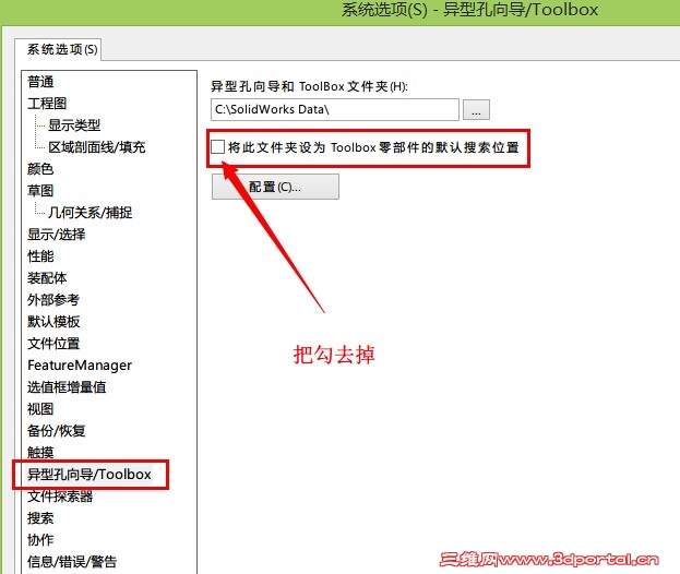

发表于 2014-6-8 12:12:31 | 显示全部楼层 来自: 中国北京
happyer 发表于 2014-6-8 10:39 static/image/common/back.gif
0 d6 u3 I. n: `哪位能给指导一下?
  w5 S2 D; O' M8 Z
发表于 2014-6-8 23:10:25 | 显示全部楼层 来自: 中国广东深圳
shui2012 发表于 2014-6-8 12:12 static/image/common/back.gif
7 T, C+ j2 E$ i/ k5 `: j& d如果装配体不是用打包功能把标准件都打包出来了的话,这个勾去掉真不知道有没有效果。* N' t: e# t. d8 c/ u

发表于 2015-8-16 20:09:43 | 显示全部楼层 来自: 中国浙江嘉兴
也有遇到标准件变大,打钩取消了还是一样情况?不知道怎么解决比较好9 F1 S9 c: W1 H3 \0 b

发表于 2015-11-8 20:35:18 | 显示全部楼层 来自: 中国广东广州
更改标准件属性才可以,不过还要重新装配才可以
