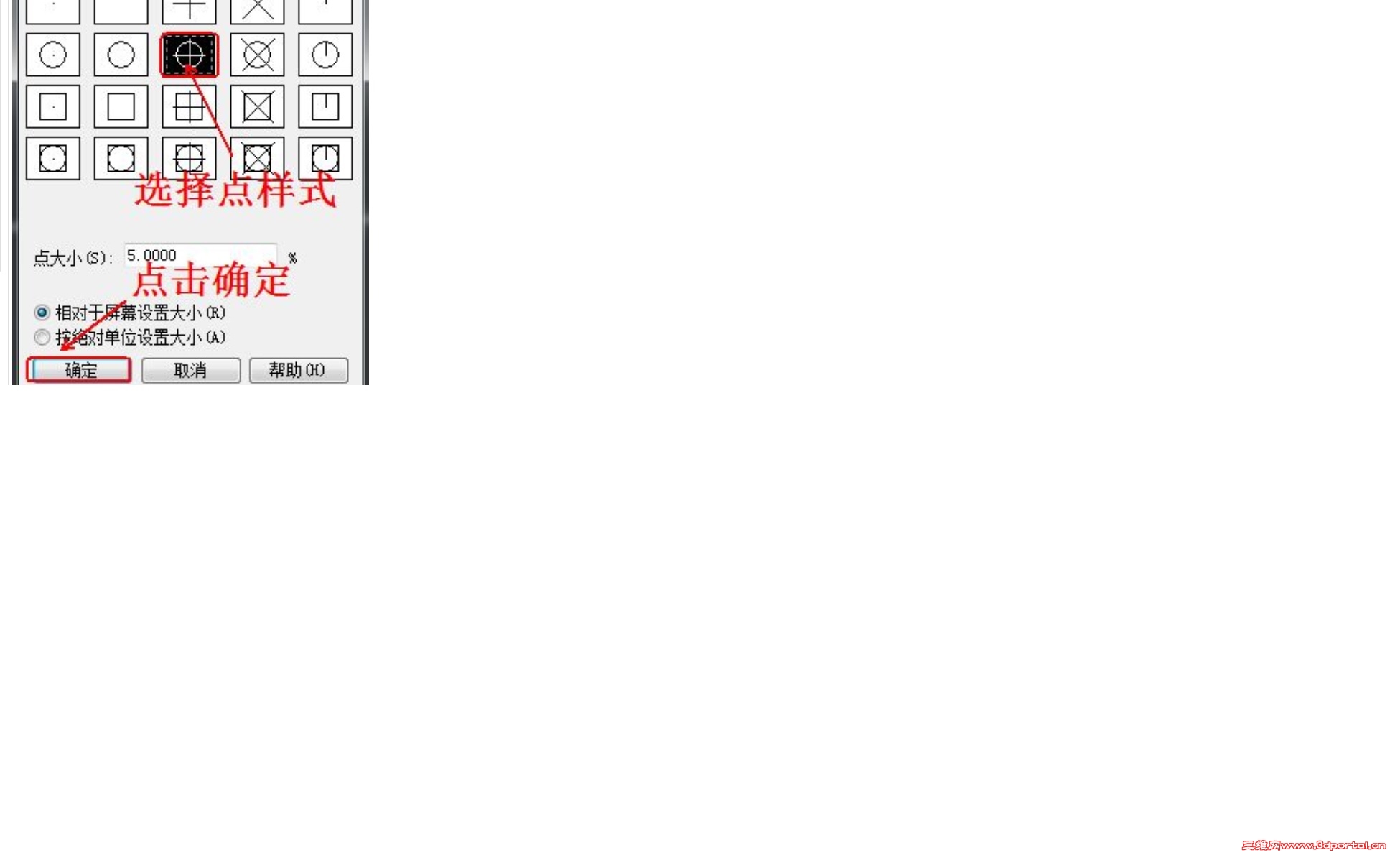

+ O* w; f+ b0 Z- e巳设置好点样式后,在执行DIV命令,节点不按照设置显示是怎么回事?谢谢!

发表于 2014-6-12 13:07:34 | 显示全部楼层 来自: 中国广西南宁
在Defpoints图层上的点样式是不能显示的,换成其他图层就行了

3 X. L% n2 ?! J$ v多谢了,果然如此!能问下为什么吗啊?那个点还是存在的,只不过没有按照设置的显示。
发表于 2014-6-12 16:25:03 | 显示全部楼层 来自: 中国辽宁本溪
本帖最后由 xhq1954425 于 2014-6-12 16:41 编辑 $ J$ N- G2 c0 `" S. U
0 w9 F* Z& k  b" g3 P7 O这个定义点图层属于特殊图层,一般在标注尺寸时就会自动产生 ,画在这个图层上的点的确不按点样式显示,在此图层上的对象也不能打印,没什么大用途 ,必要时可把这个图层删除……
