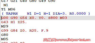

为啥就是 不输出G95呢  * z1 E0 L, H: }! Y- W9 W$ N$ e

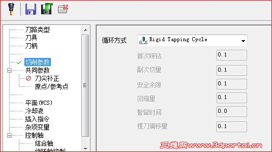

默认就有的啊,你是不是选错循环方式了?只要选刚性攻牙,默认后处理就会出G95的。
