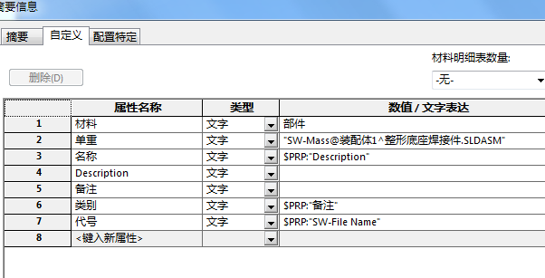

 楼主| 发表于 2014-6-16 10:18:39 | 显示全部楼层 来自: 中国江苏扬州
上图是我自己以前使用的文件模板,是将文件名做代号用,自动提取文件名转为代号,完全关联,文件名更改、代号即自动更新,不需特意刷新,不会产生忘记刷新导致图号错误的问题。
3 Q2 f& i$ L7 x7 c5 t; v
( P: C! B% W, E8 I+ z: z如果能将$PRP:"SW-file name"改为 - L# k' b& K( K& x
$PRP:"提取"SW-file name"中_前部分"
) a  V9 |$ H8 \+ D(上面为不正确的表达方式,个人水平有限,仅仅用来表达我之意思。)
! p/ U" l- P5 V9 I实现自动提取文件名中"_"之前部分做代号、之后部分做名称,实现自动更新,则美矣!
