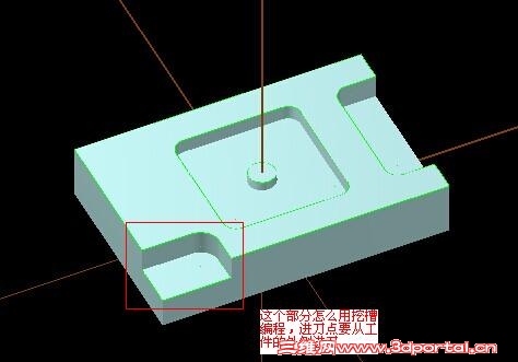

如图所示,怎么用2D挖槽命令加工画红框部分

 楼主| 发表于 2014-6-9 20:50:47 | 显示全部楼层 来自: 中国江苏苏州
进刀要从工件的外面进刀
发表于 2014-6-9 21:00:19 | 显示全部楼层 来自: 中国广东东莞
侧刃加工就可以了.
发表于 2014-6-9 21:48:14 | 显示全部楼层 来自: 中国上海
这个可以了吧
挖槽_2.zip
181.96 KB, 下载次数: 15
发表于 2014-6-9 23:10:31 来自手机 | 显示全部楼层 来自: 中国广东东莞
挖槽费时间,直接外形铣就好了

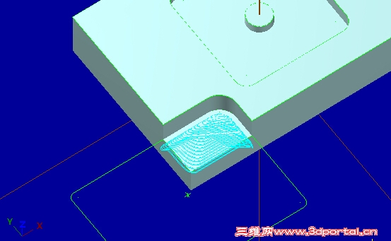

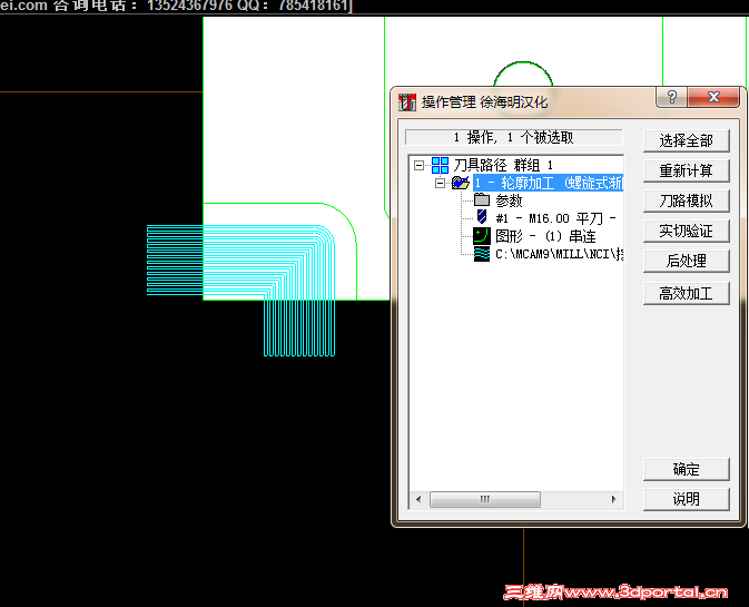

发表于 2014-6-10 08:08:05 | 显示全部楼层 来自: 中国广东深圳
本帖最后由 qq418294654 于 2014-6-10 08:16 编辑 + K5 D7 S# K1 B" O  s
' ?6 n' f0 ~1 N# K5 u/ i. R
我的X6有问题,如果用x6做出来效果更好,不会插刀,你按照我的参数去设置就行把精修改成35次,具体参数你自己改一下,我至少将这个方法,速度预计比动态快
挖槽_2.zip
115.63 KB, 阅读权限: 1, 下载次数: 29

发表于 2014-6-10 11:29:27 | 显示全部楼层 来自: 中国江苏泰州
你用的MC是什么版本?在X版本2D挖槽加工里有开放式挖槽就能解决。个人认为做刀路用外形铣削更节约时间,效率高
发表于 2014-6-10 13:39:26 | 显示全部楼层 来自: 中国广东东莞
本帖最后由 呵呵仙 于 2014-6-10 15:27 编辑 # c* V, a4 D& u: B
qq418294654 发表于 2014-6-10 08:08 static/image/common/back.gif
, A, I5 ]6 q: P, ~3 f我的X6有问题,如果用x6做出来效果更好,不会插刀,你按照我的参数去设置就行把精修改成35次,具体参数你自 ...
, w0 p2 {# U0 X( S# N% P; H
学习了,好像转角处可能会超响!!

发表于 2014-6-10 21:46:34 | 显示全部楼层 来自: 中国广东梅州
为什么一定要挖槽加工啊。外形铣削不行啊。
