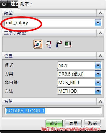

在4軸心增加一個感恩的功能
8 Y5 o3 \3 l& u' m3 N操作起來方便多了

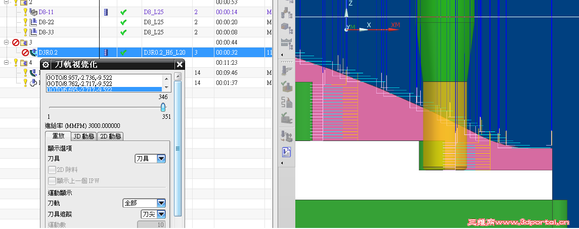

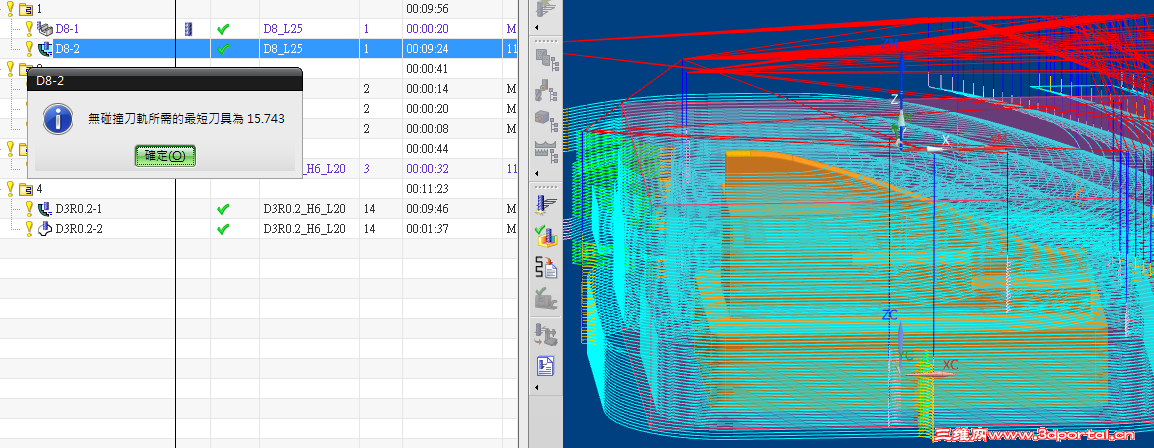

发表于 2014-6-10 08:10:04 | 显示全部楼层 来自: 中国台湾

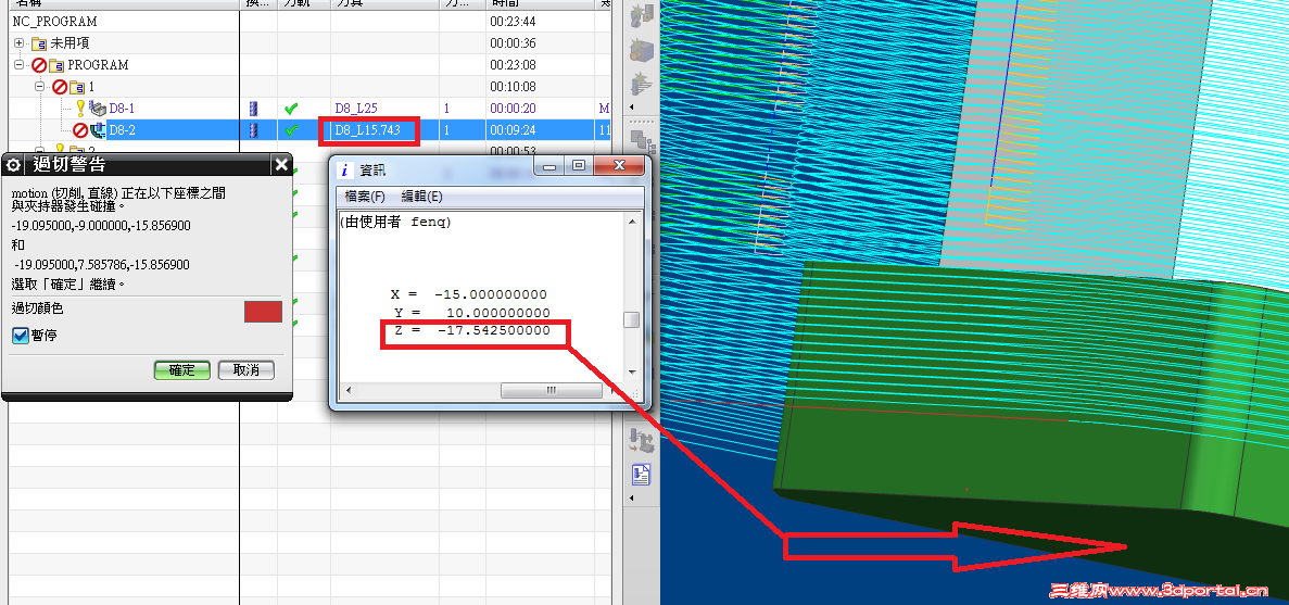

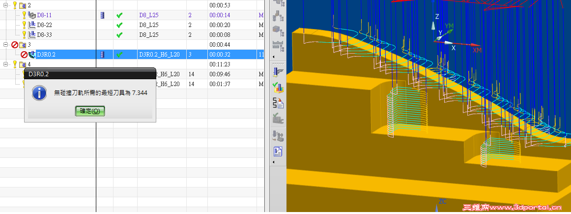

最短刀長還是中看不中用,明明就需要10MM,算出來只有5MM。
 楼主| 发表于 2014-6-10 13:55:49 | 显示全部楼层 来自: 中国台湾
assib2 发表于 2014-6-10 08:10 static/image/common/back.gif+ a% f; k$ u* c9 ?8 u
, H0 W; s3 r5 f' r1 W1 `3 N或許他當你是5軸機- P" N; x0 Z/ d+ e2 u2 {/ n8 I- `
何不把刀桿也設定看看) g! _/ _. B; F8 ]8 g

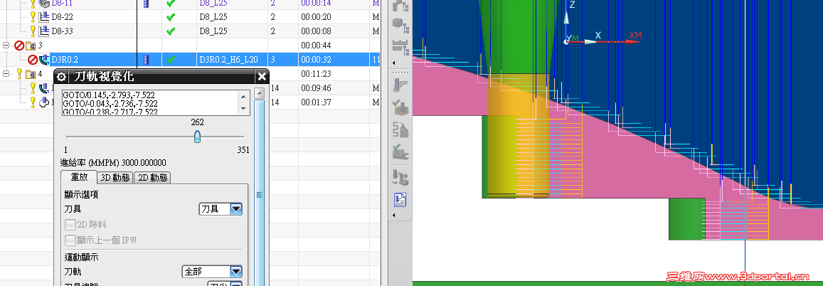

5 a# N8 S9 {4 g/ b+ {6 H% J. z就是都設了,照他算出來的刀長在設定一次,一樣刀桿過切工件阿。' b$ c+ w( m) E1 d6 S+ j% x
- L8 B3 [7 E  z- l2 u開粗最嚴重1 {8 O# }0 ^7 {; x& N, V7 u7 _
( y& V/ X! w2 n7 Z, v" l7 p
D8-開粗算出來的長度
D8-開粗算出來的長度
$ p- ^: U5 u4 C( O; v/ Y
D8-開粗算出來的長度
+ R. n: s2 j; `( E3 c: u: r+ l; k
* y% E6 R* M2 a
用算出來的長度去驗證過切,過切了
用算出來的長度去驗證過切,過切了
7 M0 ~: F; M: p5 y3 Q: |3 h6 j3 Z
用算出來的長度去驗證過切,過切了
+ }0 s$ L* d* W7 w; s* _
9 k2 w5 d) j6 [0 }: S) w% k, ?8 V1 t' X 6.png $ l/ c8 f6 L: q& y  ~" U1 E5 q' \

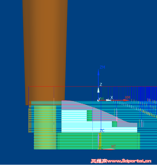

補上D8側視圖
0 y3 _4 t+ d  I6 i% X4 B1 j5 [8 A' V% F
2粗算出來的長度
2粗算出來的長度
& P; {) D. X( G9 A
2粗算出來的長度
2 m) x1 h1 J0 u
% r5 Z* k$ a6 Q4 d
實際上6MM就可以了
實際上6MM就可以了
. G; j# a9 O7 C& g實際上6MM就可以了-1
  j$ @# `, ~0 ?5 l  \: s# G/ D( t" K
/ ~, ]8 ~# |2 J+ h6 [
實際上6MM就可以了
實際上6MM就可以了
9 ^. I, A! O8 U- g1 j4 G實際上6MM就可以了-2
7 D/ h$ M1 {' P2 u( U) f/ j8 k
8 s7 r8 w3 l$ T& d1 X& f

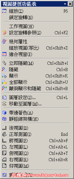

发表于 2014-6-11 23:55:27 | 显示全部楼层 来自: 中国台湾

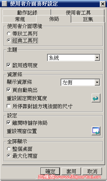

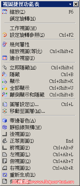

NX 9 視圖捷徑功能表的指令位置無法固定: p0 }$ `+ |7 T" ~
: |2 ?& i' F) }9 W$ _8 M" m# x
版本:NX 9 (更新至 NX 9.0.1.3 MP1)
佈局:經典工具列/ p6 N7 G% N" B+ a5 t" a/ b
原因:NX 9 視圖捷徑功能表的指令位置無法固定,如圖,左圖為已設定,右圖為重啟後。
狀況:左圖為設定好位置,但重啟 NX 9 之後就如右圖般,指令位置又跑掉了
試驗:NX 9 NX 9.0.1.3 MP1 仍然如此,換其他模組下操作也是如此,佈局換至帶狀工具列也是如此。
解決:不明) n9 A" Q9 a! G2 |

assib2 发表于 2014-6-11 22:17 static/image/common/back.gif
. y& q% v' Q% w; {6 R. N( X就是都設了,照他算出來的刀長在設定一次,一樣刀桿過切工件阿。
2 k# _4 E1 U0 N0 Q9 m
# b# y( U0 \4 V/ s開粗最嚴重
6 c: j2 v- W8 z檔案傳上來,. }/ V. m% s/ u0 u2 ?$ i7 j
一般是設定的問題
 楼主| 发表于 2014-6-12 09:09:01 | 显示全部楼层 来自: 中国台湾
sea2806 发表于 2014-6-11 23:55 static/image/common/back.gif6 m, S/ [) V6 q* ]$ c% Q
1 q  O2 o# N! b$ c4 g
' e6 E- c( L5 |3 a- M版本:NX 9 (更新至 NX 9.0.1.3 MP1)佈局:經典工具列
& `5 X$ o' Z5 E8 T% G4 W2 \! f8 Tug_view_popup_show.mnu
# Q& i% [( l3 [2 Qug_view_popup.mnu1 q3 F! K: A& F: I
應該跟這兩個檔案有關
发表于 2014-6-12 21:24:44 | 显示全部楼层 来自: 中国台湾
sea2806 发表于 2014-6-11 23:57 static/image/common/back.gif
% `7 |5 y) n5 \檔案傳上來,3 H- h4 i! Q0 [7 }1 n' @6 l
一般是設定的問題
1 Q3 r. w  @5 P) X; |' m) K
圖檔上傳了

发表于 2014-6-12 23:37:00 | 显示全部楼层 来自: 中国台湾
andy1414 发表于 2014-6-12 09:09 static/image/common/back.gif
5 `! i# X$ I' \8 i8 \# ?0 ?, `$ Tug_view_popup_show.mnu
: W  X0 w: E! H; L; e: I$ D% O6 Cug_view_popup.mnu
; \1 `6 F8 G" J* }應該跟這兩個檔案有關
0 @# Z- o. @2 ^" w你有出現這種情況嗎

報告最短刀具確實有問題,不過使用刀具碰撞檢測可以避開$ c1 G5 g4 O/ N6 P3 C" v4 R
) o8 N3 f. a) b. W+ S7 J+ W
這樣的話,自己看就好了,NX9的檢測更慢,比算路徑還慢兩三倍時間。

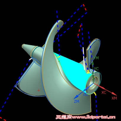

发表于 2014-7-2 13:57:06 | 显示全部楼层 来自: 中国河北沧州
上面那个螺旋的东西是什么啊
! t, B  Q  o0 V" G' c3 G
0 G& t( U& u0 U2 _1 y
 楼主| 发表于 2014-7-2 19:04:08 | 显示全部楼层 来自: 中国台湾
我也不知道是甚麼東西,客戶的圖我只是加工2 R1 K+ Y8 o; Q7 r# d' G5 n1 Z
