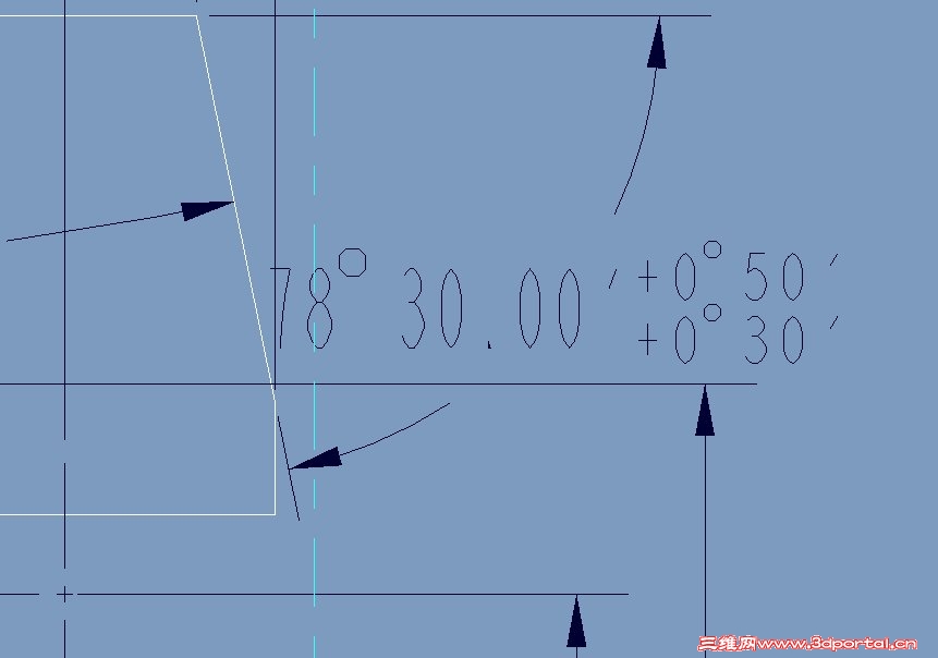

在proe工程图中,角度公差如果不对称的分数怎么标准,比如是+20‘到+50’怎么标注?

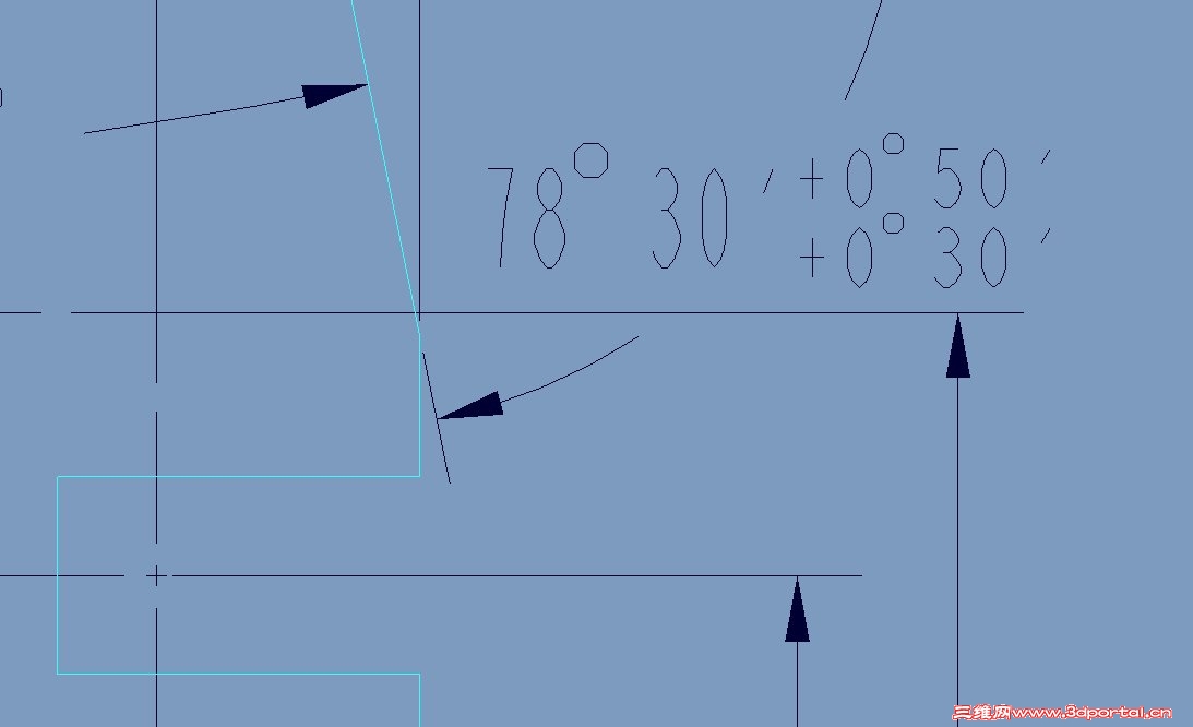

; d& o, }- d9 @4 R& V" b/ U- U将绘图选项里的draw_ang_units 设成ang_min。
0 F$ ]4 }, K' p要去掉小数点后面的0则将% [! c; k8 G* k. O6 |. B
lead_trail_zeros                    设为         std_metric,
+ U" ?  C  V1 O& ilead_trail_zeros_scope         设为         all
. G# D2 I  W1 mdraw_ang_unit_trail_zeros   设为        yes,这时主尺寸小数点后面的0也没有(见第2图,第1图公差值小数点的0是手工将小数点位数设为0)。
3 k3 R+ G  `5 A( }! [& Y) l$ [当然将公差不分段小数点位数设为适当位数也可以小数点后面的最后的0不显示。

: l1 o- u- U5 T+ f7 V公差里面那个分数之前的0°能不能去掉?
发表于 2014-6-11 15:38:09 | 显示全部楼层 来自: 中国湖北黄冈
corner88 发表于 2014-6-11 15:28 static/image/common/back.gif
9 G6 L: u/ N" e公差里面那个分数之前的0°能不能去掉?
3 Q8 Q. ^/ ]9 \0 N. g1 S; N
可以改变尺寸公差控制参数dim_tol_lead_trail_zeros的设置试试,项目太多,我没有试它是否对角度公差有效。
